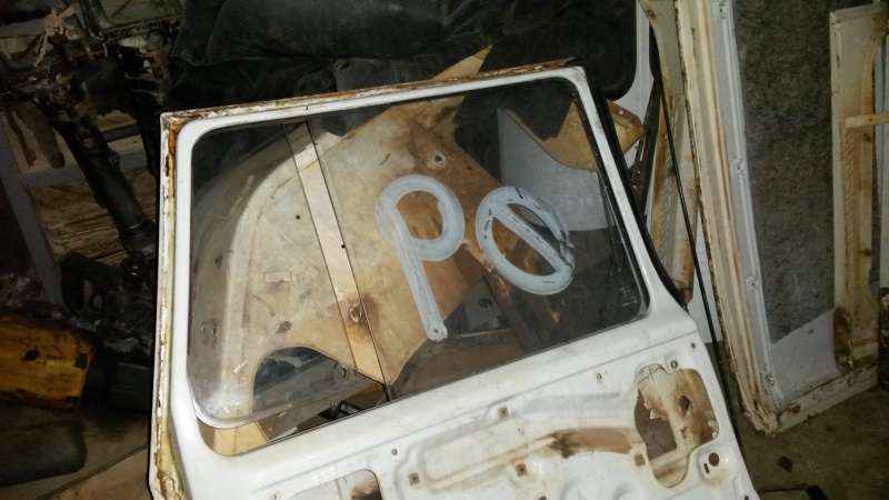

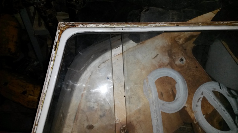

    dudu83
    3 Anexo(s)
    Anexo 455859Anexo 455860Anexo 455861
    Inicio das medidas.. mais facil do que eu imaginava...

    Anexo 464142Anexo 464143 finalmente chegaram os vidros inteiriços traseiros , da picape e do jipe azul, mandei fazer o vidro pras ventarolas fixas, ficou R$32,00 cada
  • 23/05/2014, 21:39
    hercilio.neto
    Dudu,
    Qual borracha foi usada?
    E no quebra vento, como vai fixa-lo?
