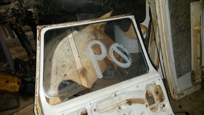

    Inicio das medidas.. mais facil do que eu imaginava...
    Amarok CS S 17/17
    Ranger CS XL 4x4 3,0 08
    sw4 manual 2006 (sucatona)

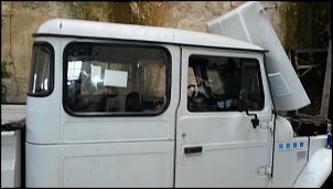

    -20140523_102521.jpg-20140523_102525.jpg finalmente chegaram os vidros inteiriços traseiros , da picape e do jipe azul, mandei fazer o vidro pras ventarolas fixas, ficou R$32,00 cada
    Amarok CS S 17/17

    Dudu,
    Qual borracha foi usada?
    E no quebra vento, como vai fixa-lo?
