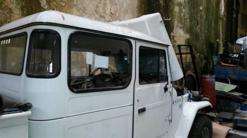

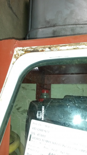

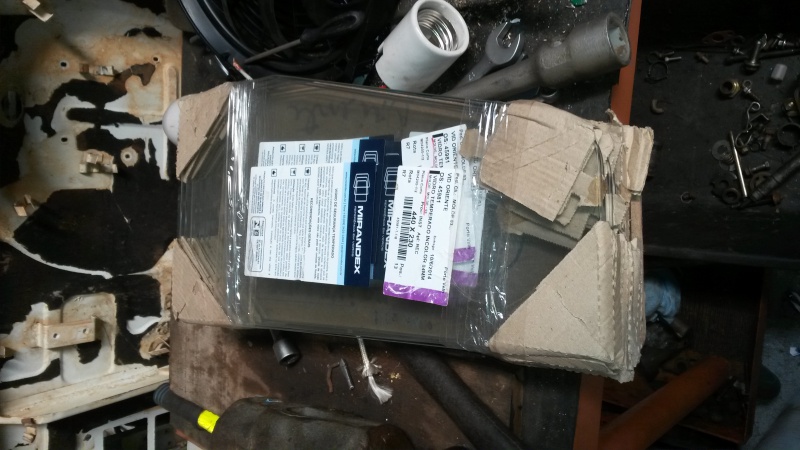

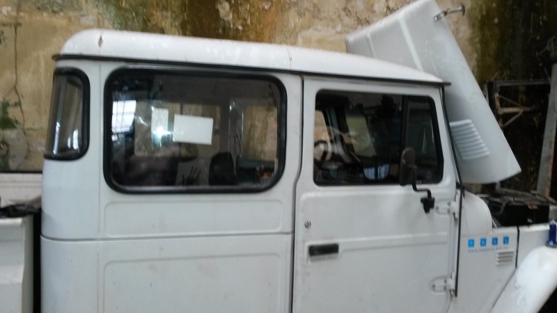

    Anexo 464142Anexo 464143 finalmente chegaram os vidros inteiriços traseiros , da picape e do jipe azul, mandei fazer o vidro pras ventarolas fixas, ficou R$32,00 cada
    Fala Dudu.
    Ficou muito bacana, parabéns. Esse vidro lateral também é inteiriço, né? Gostaria de saber qual foi a borracha que você usou. Eu usei a original, mas ficou muito para fora.
    Um abraço.
    Márcio Humberto

    usei a borracha original mesmo..
  • 23/05/2014, 21:42
    MarcioNatal
    No da lateral também?

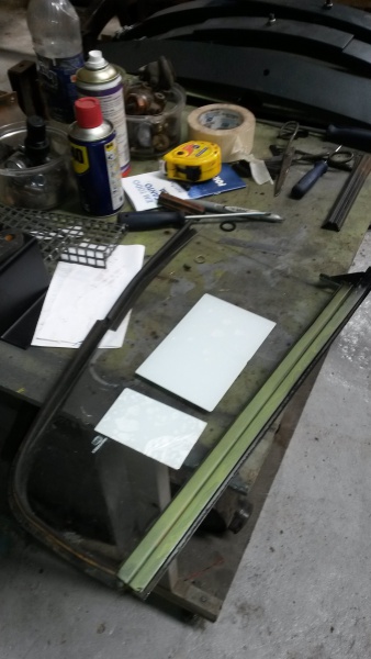

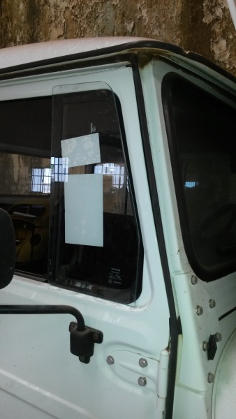

    dudu83
    Postado originalmente por hercilio.neto Ver Post
    Dudu,
    Qual borracha foi usada?
    E no quebra vento, como vai fixa-lo?
    na reforma da minha cs tem as fotos de como fiz o quebra vento fixo
    http://www.4x4brasil.com.br/forum/to...rebuild-9.html

    sim por isso o vidro teve que ser de 4mm

    hercilio.neto
    Postado originalmente por dudu83 Ver Post
    Está bem detalhado.
    Só não entendi a parte da borracha do quebra vento.
  • 23/05/2014, 22:10
    dudu83
    Está bem detalhado.
    amanha tiro masi fotos..

    Dudu, vc deixou o quebra vento fixo então ele continua separado do vidro da porta ?
  • 28/05/2014, 02:04
    dudu83
    Postado originalmente por Elmer_Jeep Ver Post
    Unifiquei os tópicos pois também estou interessado no assunto.
    sim, continua separado, o vidro da porta continua o mesmo, mas o espaço da ventarola fica prenchido por um vidro pouca coisa maior que a ventarola...

    Anexo 468362Anexo 468363Anexo 468364Anexo 468366Anexo 468367 chegaram as ventarolas fixas, so falta pintar o trilho e instalar..

    Show de bola Dudu, vc tem facilidade de fazer estes vidros ai, seria viaval vc mandar fazer um para para mim?
    Abs...
  • 29/06/2014, 10:53
    dudu83
    Postado originalmente por Glauco mendes Ver Post
    Abs...
    o vidro em qualquer vidracaria faz, o mais dificil e fazer o trilho, seria viavel sim so tenho que arrumar algumas ventarolas pra fazer o trilho..
