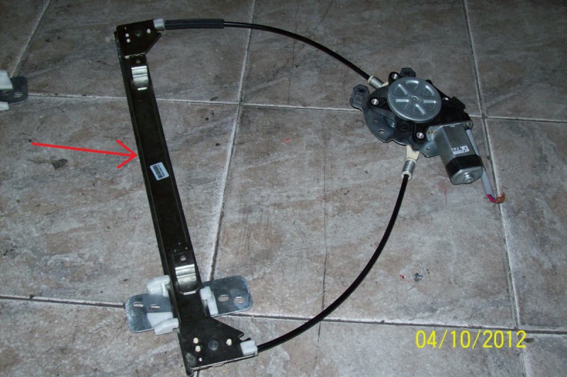

    Fala Antonio Umino, bom dia.
    O guia neste caso, é a coluna( fica entre as duas calhas) onde desliza a parte móvel que suspende o vidro. Ela tem que ser reta, já que o vidro da band também é reto!
    Anexo 414755
    Um abraço.
    Márcio Humberto

    O lugar indicado, isto é o guia do vidro (vertical), no caso do uno mille é um pouco curvado, (faz-se o indireitamento) deixa este guia reto tirando a curvatura .. É isto ??? com certeza.. " endireitar o guia "
    obrigado pela dica..
    Esta maquina do vidro eletrico, por acaso vc comprou nestes sites do mercado livre ou ca connect....
    Tem uns kit de maquina de vidro eletrico uns com modulo e outros sem mais em conta. R$ 199,00.. até R$ 250 ou mais.
    um abraço.

    Não sei se é possível tornar reto esse guia do palio, deixá-lo sem curvatura. É um caso a se perguntar a quem for instalar.
    Optei por comprar dois kits do gol quadrado de duas portas(usados e originais de fábrica), já que a minha viatura tem 04 portas. O próprio instalador tinha tudo lá.
    Um abraço.
    Márcio Humberto

    Acho que a base do vidro do Uno é reta. Para cima que o vidro é curvado, fechando.
