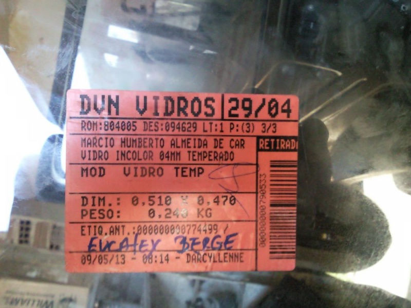

    Postado originalmente por MarcioNatal Ver Post
    Por oportunidade, na minha coloquei vidro elétrico. Comprei os vidros prontos a um amigo. Muito bem feitos por sinal. Somente como ilustração, segue uma imagem da etiqueta da vidraçaria mostrando ss dimensões aproximadas do vidro da porta traseira.
    Anexo 437691 Anexo 437692
    Um abraço.
    Márcio Humberto
  • 04/11/2013, 23:14
    MarcioNatal
    Postado originalmente por Inner Ver Post
    Marcio você poderia passar o contato do seu amigo ou o contato da vidraçaria, tenho interesse em mandar fazer os vidros dianteiros para substituir e eliminar os quebra ventos. Um abraço.
    Inner, esse amigo que comprei os vidros trabalha na Petrobras e em junho foi transferido para o estado de Alagoas. Perdi contato.
    A esposa dele trabalhava lá, e conseguiu mandar fazer. Na época ele disse que só conseguia fazere por causa dela e que lá não fazem vidros temperados para automóvel.
    O problema maior é o molde( veja que nesse faz referência a "eucatex berge"(sic), tem que ser perfeito, senão o vidro sai errado.
    Outro problema é o envio, não conheço nenhuma transportadora que fassam transporte de vidro. Se você conhecer alguma, posso tentar mandar fazer e lhe envio. Elas têm um depósito só de moldes, quem sabe não acho os moldes dele! Seria uma mão na roda.
    Um abraço.
    Márcio Humberto
