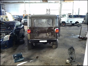

    Para visualizar as diferenças causadas pela porta traseira sem acompanhar o contorno da caixa de roda , uma imagem do Toyossauro quando estava na reforma.
    Valeu.

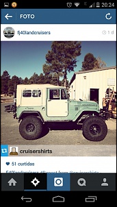

    sinceramente não gostei muito do visual dela 4 portas com teto de aço, prefiro o modelo da icon de lona, acho que vou acabar fazendo no original mesmo, ou curta de lona, achei uns modelos gringos com a porta original que gostei também, olhem: Fibercar-screenshot_2014-05-16-20-24-21.jpgFibercar-screenshot_2014-05-16-20-23-34.jpg

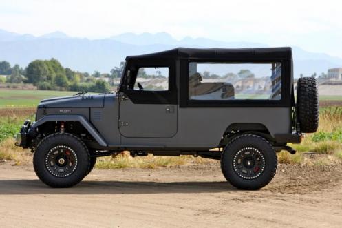

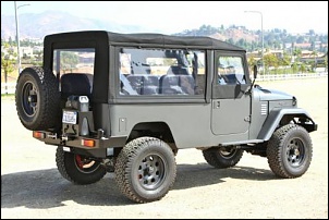

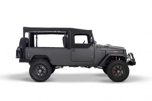

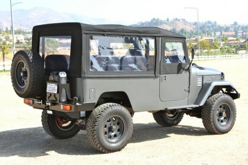

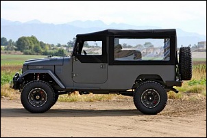

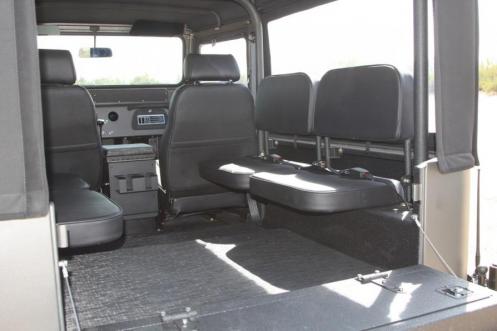

    fiz o orçamento para encurtar o chassis da minha band, ficou em 2mil, chassis e cardam, fora os documentos, pois a minha é pra 7 pessoas, acho que vou deixar ela longa mesmo, andei dando uma olhada no site da icon e vou fazer a minha com capota de lona, modelo das fj43 (salvo engano), pretendo fazer com as portas originais (inteiras),vejam as fotos das icon:
    Fibercar-fj43_profile_studio.jpegFibercar-img_8896.jpgFibercar-img_0032.jpgFibercar-img_0236resized.jpgFibercar-img_0055.jpg
    F-250 3.9 CUMMINS 99 / GURGEL X12 TOC. TR PLUS 89 / BAND. JIPE LONGO 77 (em reforma)

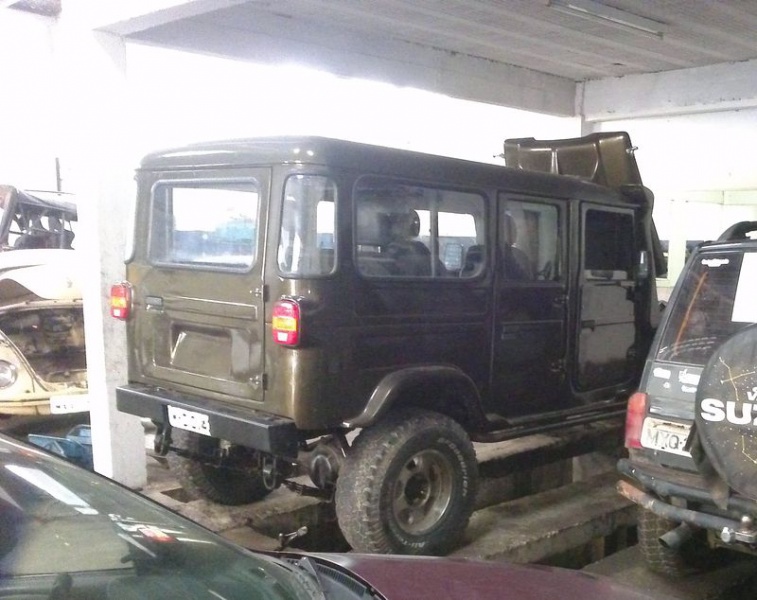

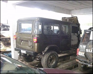

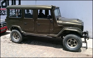

    Boa tarde Alexandre.
    Não conheço o Edberto pessoalmente, mas já trocamos algumas mensagens. Foi muito prestativo comigo, respondendo e ajudando quando me surgiram dúvidas. Inclusive copiei o para-choque traseiro da viatura dele. Passou-me todos os dados necessários.
    Quanto a escolha dele, acho que foi para não mexer na originalidade do chassis. Como aqui na minha região a salinidade é terrível, eu teria, quando estava reformando o toyossauro, que invariavelmente reparar alguma coisa de chassis, assim, juntei a fome com a vontade de comer! E optei por essa carroceria que uso hoje, essa da imagem. Aproveitando, ai vai mais uma vista do conjunto traseiro/porta do passageiro.
