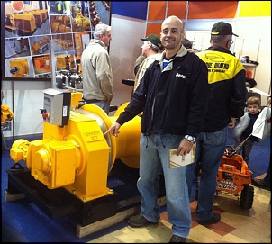

    Eae pessoal, alguem sabe um guincho mecanico forte, robusto, para mais de 10, 15 ton?

    Esse daí é da Ekron

    KKKK, vlw Elmer, pena que esses são grandes até demais kkkk. O uso é num Engesa EE-15 que é bem pesado.
    Estou pensando num do REO, ou um hidraulico, ou aquele central, se for possivel adapta-lo no ee 15, ou aqueles feitos com diferencial.
