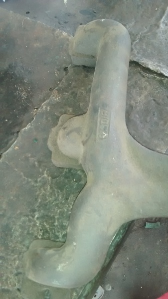

    Com esse coletor pró 608 a turbina fica lá em baixo ao lado do carter. Não sei se dá certo na Band.

    Amigo mande fazer uma com eixo 58 apl rotor 66 da to4e 66 fica o BICHO? (MARRONE RETÍFICA E TURBINAS) pois amigo quem mais turbinou toyota em Pernambuco foi EU. Quando não existia kit para a band 14 B criei um.
  • 29/10/2015, 06:35
    Umberto Marrone jr
    Estou procurando coletor 14b .que ofereceram neste fórum, pois estou fazendo uma band 1994 .depois mando fotos.
