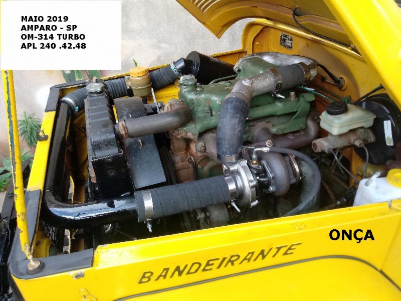

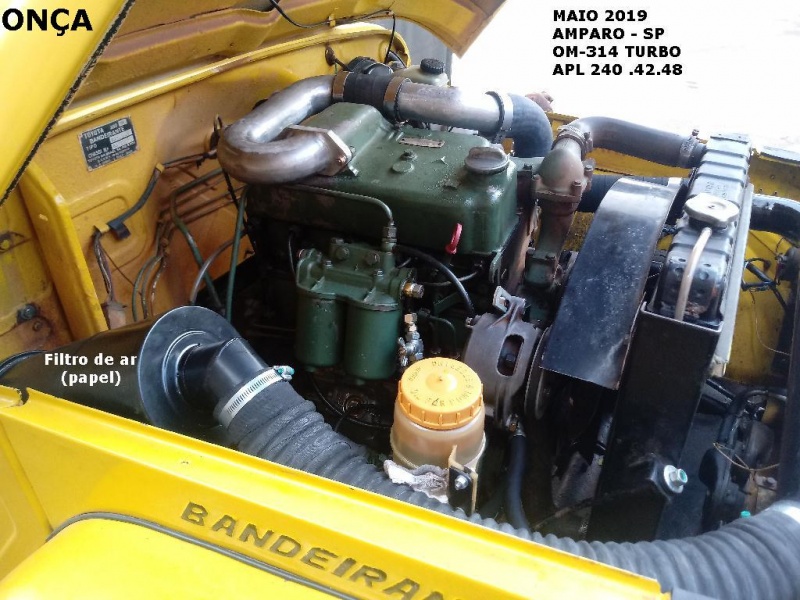

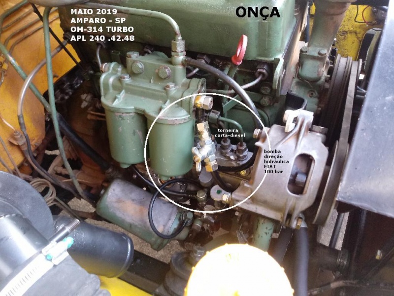

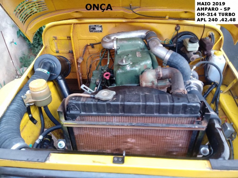

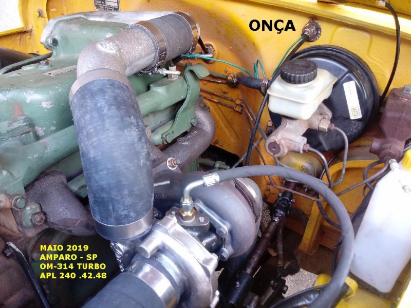

    Instalei uma turbina APL 240 .42.48 no meu ONÇA, motor OM-314, sem intercooler. Está funcionando muito bem, enche rápido, perde pouco giro nas subidas e me permite ultrapassar tartarugas com mais segurança. Meu JIPÃO tem câmbio sincronizado de 4 marchas e acima de 80 Km/h o motor ultrapassa 3.000 rpm e começa a berrar. Mas para o que eu preciso está de bom tamanho.
    Anexo 567235 Anexo 567236 Anexo 567237 Anexo 567238 Anexo 567239
