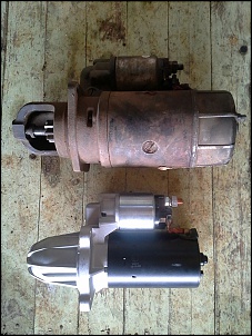

    Instalei esse motor de partida..... ótima aquisição... fazem 6 meses... até agora só elogios.....
    Gira o motor com muito pouca carga na bateria........ o barulho é muito bom.. e tem a metade do tamanho e peso.....

    O amigo Jsuttili, o automático de motor de partida fica em paralelo com o motor, ou seja, com o automático virado p cima, pois se ficar para o lado, na minha pegaria no setor hidráulico. Um abraço.

    Bom Dia Sergio....
    Também tinha essa dúvida.... Mas dai li num tópico que apesar do automático ficar de lado.. ele cabe...
    Nesse tópico falava que ficava bem perto mas não tocava no setor da DH...
    Segue as fotos abaixo.. eu tenho a DH da F-1000 instalada no meu band.. é bem parecida com a original.. mas tem um pouco de diferença..
    Dá uma pesquisada que o motor cabe..... vou ver se acho o post com as fotos.... Abraço...

    Achei Sérgio.... Olha ai e tire suas conclusões.... abraço...
    http://www.4x4brasil.com.br/forum/to...ercedes-2.html

    Muito bom Suttili, o automático passa raspando o setor hehehehe, mas é bom saber, o meu M-A está bom ainda, mas o induzido não está lá muito bonito e meu eletrecista disse que futuramente seria bom trocar, mas o preço acho que é mais da metade do M-A novo, aí vou pensar no assunto. Um abraço.
