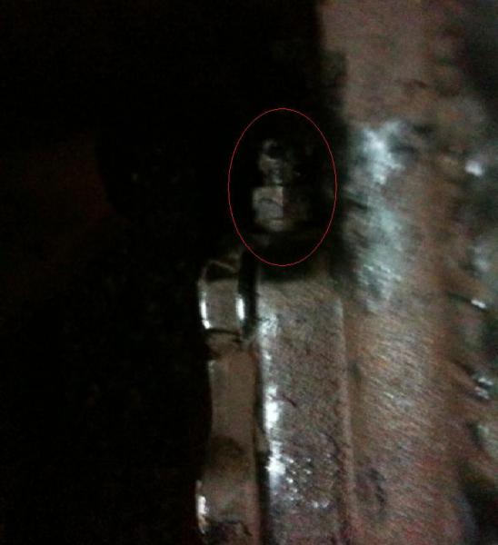

    Colocando Novo Motor Bosch
    Hoje a tardezinha estive na auto elétrica e verifiquei pessoalmente, a questão do encaixe do novo motor bosch, no berço da capa seca.
    A diferença não é tão grande assim.
    Fiquei bastante animado, porque o eletricista que me vendeu o motor (outra auto elétrica) disse que é capaz de uma bateria de 75 a 95 amp, dar conta do recado.
    Assim, posso colocar uma bateria mais baixa, cortar a caixa da bateria e finalmente abaixar o banco, etc......
    Autorizei o eletricista que está instalando a cortar o parafuso do automático do motor de partida, para mudar a fixação do cabo da bateria, utilizando um terminal de bateria com pescoço mais comprido.
    Amanhã verei o resultado.
    Abaixo as fótinhas dos motores, original e novo.
    Os círculos vermelhos indicam os pontos de conflito:
    1-) No motor, o parafuso de fixação do cabo da bateria.
    2-) Na caixa da direção hidráulica, o sangrador do óleo.
    Miniaturas de Anexos Miniaturas de Anexos Problemas com arranque da Band-motor-partida-01.jpg   Problemas com arranque da Band-motor-partida-02.jpg   Problemas com arranque da Band-motor-partida-03.jpg

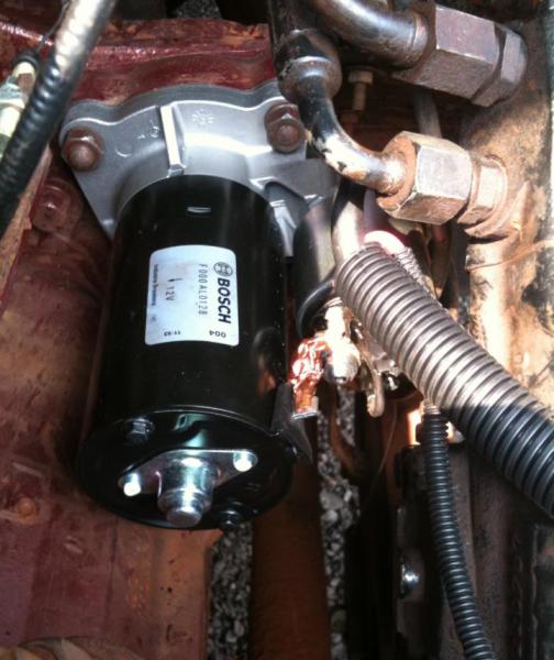

    Deu Certo!!! Motor Bosch na Band. Show de Bola.
    Hoje fui buscar a Band.
    Ficou ótimo o novo motor Bosch.
    Partida hiper rápida, silenciosa (até parece outro carro) e o melhor de tudo,
    segundo o eletricista, é que uma bateria de 90amp toca o danado.
    Bateria Bosch selada de 90 amp é mais baixa do que a minha (145 amp normal).
    Fiz as contas e dá para ganhar de 10 a 15 cm, embaixo do banco do motorista.

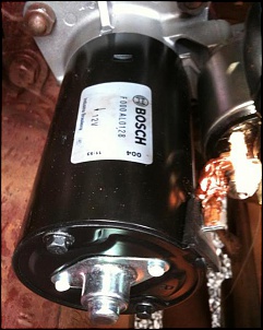

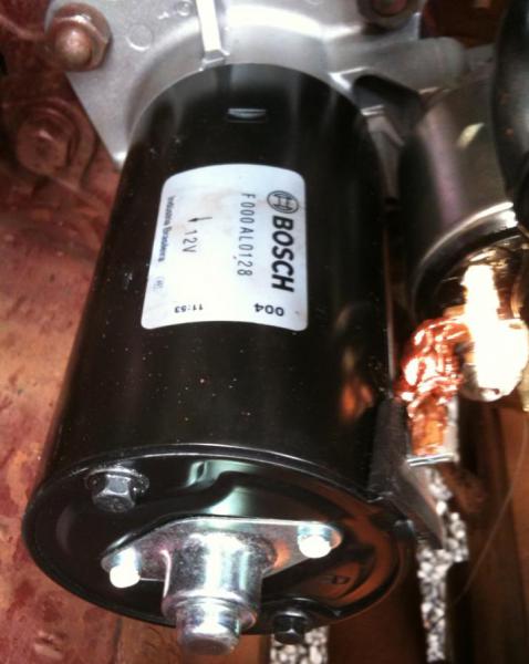

    Abaixo as fotos do motor instalado.
    Miniaturas de Anexos Miniaturas de Anexos Problemas com arranque da Band-motor-partida-04.jpg   Problemas com arranque da Band-motor-partida-05.jpg   Problemas com arranque da Band-motor-partida-06.jpg
