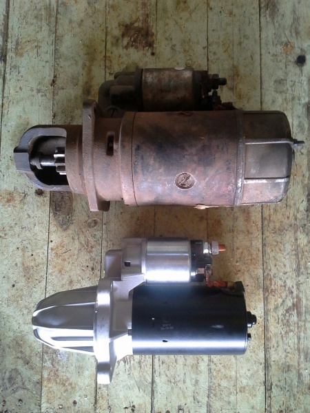

Carlo e Sergio pelo que lembro aquele motor seria dos mercedes mais modernos 709, 710 na época até procurei esse motor mas achei muito caro e como o meu está funcionando bem desisti, o q fiz a poucos dias foi comprar um alternador bosch moderno de 90 amperes e adaptei na band esse ficou ótimo pode ligar som farol alto farol de milha e deixar na lenta e fica acima de 13 volts.
essas coisas só vale a pena mexer se a peça velha estiver com problemas, a gente fica lendo isso tudo e começa a ter idéias e acaba fazendo até o que não precisa rsrs.
