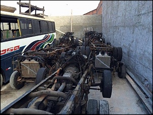

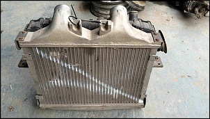

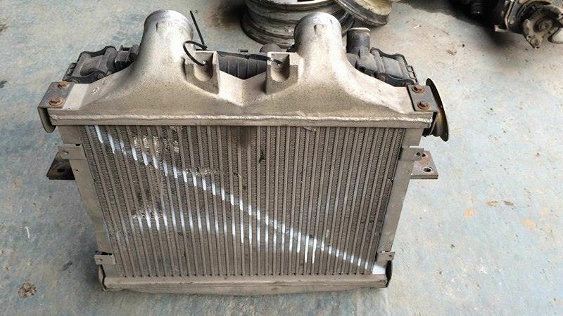

    Qto ao assunto motor, nao sei se muda algo pelo fato de meu motor ter sido de carro forte, mas notei algumas diferenças...., como intercooler, bomba hidraulica acoplada..., enfim, vamos sanando duvidas...
    Quem vai meMB-914 Bi-Turbo-13942634_1077025589059127_411332103_n.jpgMB-914 Bi-Turbo-13956794_1077026982392321_1638188822_n.jpg
    Vamos descobrindo aos poucos....

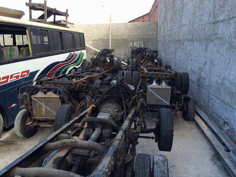

    Helder segue umas fotos da band de meu amigo, com a bomba acoplada. Pelo que vi, só a mangueira que foi para a DH teve que ser emendada, o restante é tudo original.
