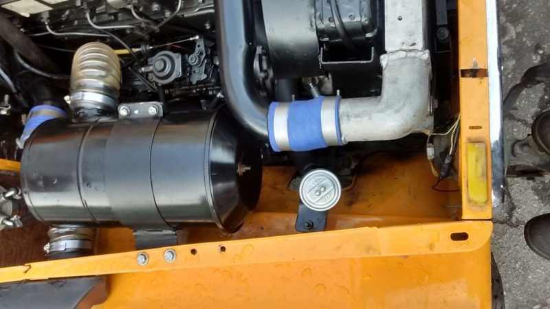

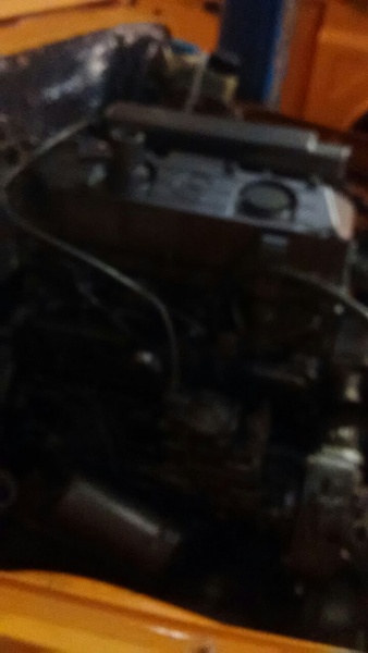

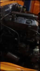

    MB-914 Bi-Turbo-img-20160926-wa0077.jpgMB-914 Bi-Turbo-img-20160926-wa0082.jpg
    Boa noite pessoal, as coisas estão caminhando...., durante a semana há vou descobrir e eliminar as duvidas já mencionadas...
    Mesmo nao sendo objeto do post, me perguntava sobre as cores dos 364la, alguns verde, outros preto e patrocinada escuro, enfim, estive na MB de campinas para tratar de outros assuntos ela aproveitei para questionar isso é a resposta q tive foi a seguinte, verde linha dos mais antigos, cinza e preto são os modernos diferenciando com montagem na argentina e aqui no Brasil (cinza no Brasil). Bom, se alguém tbm já soube de algo nesse sentido favor contribuir..
    Bandeirante Longa 89, OM364LA (MB914), 5m, C&P 12x35, pneus 35, DH, AC

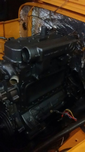

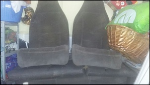

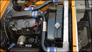

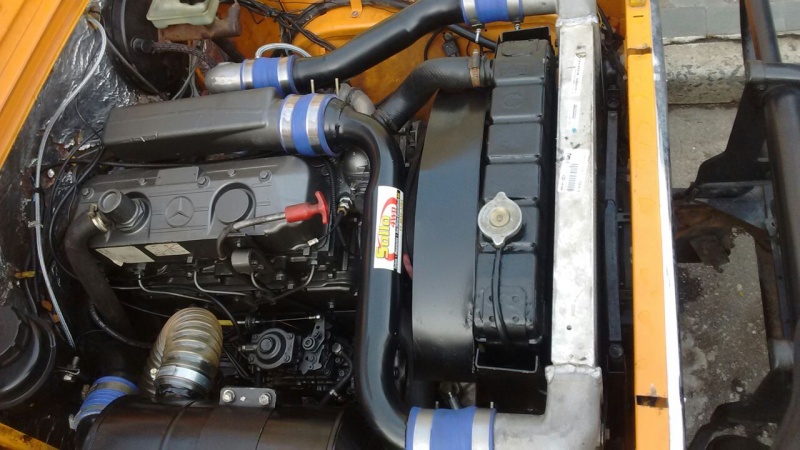

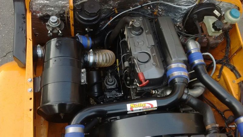

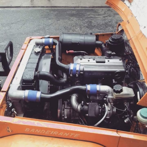

    MB-914 Bi-Turbo-14971456_1163572523737766_2113894234_o.jpgMB-914 Bi-Turbo-14970867_1163572430404442_309440154_o.jpgMB-914 Bi-Turbo-14962871_1163571467071205_1979615325_n.jpgMB-914 Bi-Turbo-14958092_1163572483737770_348877544_o.jpgMB-914 Bi-Turbo-14964271_1163571493737869_642799943_o.jpgChico, 100% finalizado. Porém estou no Pará pois nao podia esperar o João finalizar..., meu trabalho iria enrolar..., enfim. Meu irmão que mora em campinas/SP pegou o jipe e já está usando..., assim q eu tiver uma brecha no trabalho eu irei buscá-la. Antes q eu esqueça, só ainda nao coloquei o suporte do compressor, única coisa, pois quero tentar reposicionar a caixa, tirar de cima da porta traseira e por abaixo do cinzeiro, assim nao perderia uma carga de gás... O lado bom de meu irmão já ir usando é q assim já vai testando antes de eu fazer a viagem de volta ao Pará, embora ao q tudo indica, seja pela calma no serviço, profissionalismo e minúcia do João, nao terei nenhuma surpresa. Digamos que pra ficar do meu gosto só vai faltar na viatura fazer a tapeçaria, ajeitar o ar, e instalar os bancos..., enfim, mais umas coisinhas neh...kkkk Qto ao motor, segundo meu irmão, ficou mto bom..., msmo ele inexperiente notou menos ruído e vibração. As mangueiras ficaram de silicone azul mesmo (embora eu prefira preta), o arranque do caminhão pegava na direção, por isso usei o antigo revisado, a bomba hidráulica acoplada bacana quase nao coube o radiador do ar, embreagem super mole (tbm segundo informação do meu irmão) - troquei conjunto embreagem e cilindro - estou usando marcador da pressão do óleo do Carter manual (nao aquele do painel eletrônico), foi feito um trabalho na bomba de óleo do Carter pra dar mais pressão (tipo um calço aumentando a pressão da mola) e algumas outras coisinhas q agora posso estar esquecendo.... Bom, melhor ver uma foto pra ver se lembro de algo mais...
    Obs. Mesmo os bancos nao serem objeto principal do assunto, ja deixo aqui o compartilhamento....
    Abraçooss

    Sensacional Helder, ficou da era do espaço, com esse cinza grafite titânico, está com cara de moderno, e o melhor é que, sabendo que foi o Joãozinho que fez o trabalho, a gente sabe que está 110% bem feito. Gostei do encanamento, especialmente as curvas com aquelas dobras que imagino aceleram o ar, criando restrição nos lugares certos que devem acelerar o fluxo, outra coisa interessante que notei foi o coletor de admissão que não conhecia, que coletor é esse? Eu acho que as mangueiras azuis combinaram bem com o motor cinza.

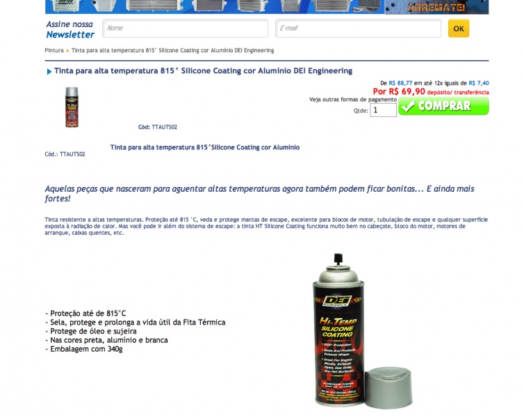

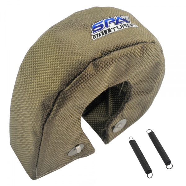

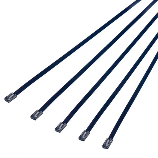

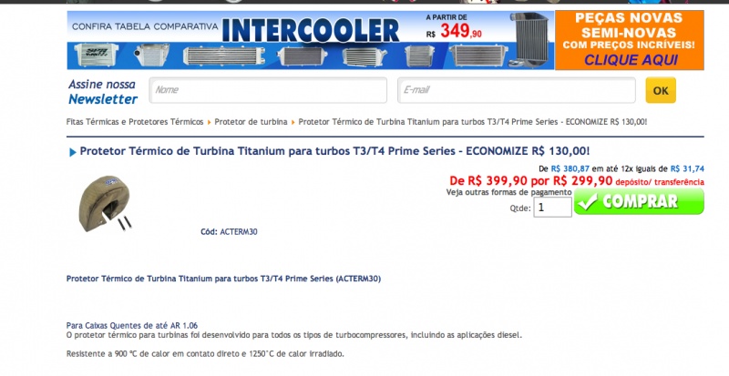

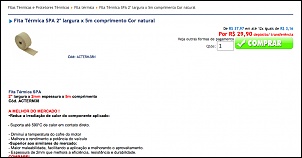

    Agora um palpitex, coisa que veio do Tunda e que ainda estou para fazer no meu motor, que é um protetor térmico de turbina, e isolamento térmico da saída da descarga. Manter a entrada de ar frio o mais frio possível, isolando o calor da caixa quente da turbina e descarga parece que faz diferença reduzindo o lag da turbina. A não ser que o Joãozinho seja contra, nesse caso eu quero saber.
    Um abraço;
