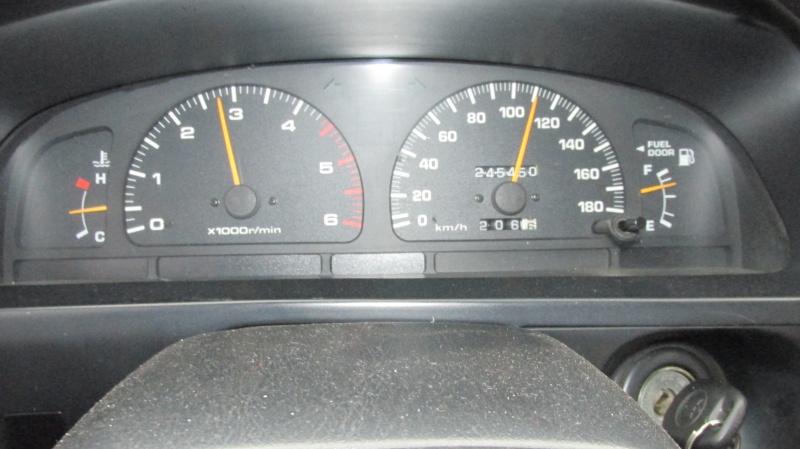

    Citação Postado originalmente por Godoy63 Ver Post
    porém na estrada apesar de estar com pneus 33 mantenho os 120km/h a 2.800giros, um pouco alto em minha opinião.
    Godoy, a média de velocidade e giro do motor é esse mesmo para as SW´s antigas.
    Tenho uma ano 98.
    Quando estava com pneus 255X75X15 dava essa marcação na estrada.
    Veja a foto abaixo.
    A velocidade real aferida no GPS dava uns 3 Km/h à mais que o velocímetro, pois a medida de fábrica era 225X75X15.
    Se você está com pneus 33, a velocidade real deve ser maior que a marcada no painel.
    Por isso, posso concluir que sua adaptação de motor ficou boa.
    Pode rodar a 120 Km/h sem se preocupar, pois não estará forçando o motor.
