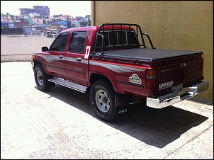

    Meu resumo foi assim, o uso que eu faço da pick-up, além de minhas idas a chácara 2 ou 3 vezes ao mês totalizando uns 800km rodo uns 1.500km/mês no total. (Tenho outro carro) Uma vez por ano saio de férias, e aí sim, chegou a hora da necessidade de um carro mais ágil em subidas. Ano passado fomos até o nordeste a partir aqui de São Paulo. Foram 20 dias na estrada e neste ano pretendemos ir a Ushuaia voltando pela Cordilheira dos Andes, cerca de 15 ou 16 mil km planejamos 30 dias de estrada desta vez.
    Respeitando a opinião de todos os colegas aqui do fórum vou dar o meu palpite.
    Pensei em tudo que ia gastar, para turbinar e de repente não atender as minhas expectativas no quesito desempenho/durabilidade/estourar alguma coisa longe de tudo e resolvi trocar a minha Japa por uma mais moderna. É claro que eu tive que desembolsar uma grana firme nesta parada. Ela é bem mais silenciosa, confortável, automática e naturalmente o motor D4D não te deixa na mão na hora que você precisa de um pouquinho mais de força.
    Indo direto ao assunto, se você não anda tanto assim ou não esta querendo comprar uma pick-up mais nova, mantenha original e vá observando a paisagem como diz o Marvila. Guarde este dinheiro para uma futura troca ou até mesmo para a manutenção da sua por muitos anos. Não estou arrependido, mas como a minha estava maravilhosa e com IPVA baratinho além do visual retrô que chamava a atenção em qualquer lugar que fosse, não fosse meus projetos de viagens não tinha trocado não.
    Minha pick-up atual é maravilhosa e com procedência. Mas bateu um saudade da minha Machona, só que para achar outra igual demora.

    É...concordo com voce. Eu vivo sempre ponderando esse dilema...eu gosto muito do meu carro, mecânica que eu mesmo faço de tão simples, mas uma lataria forte, muito boa! Mas eu fico pensando até quando vai ser possivel mante-la...uma hora as peças ficaram escassas ou proibitivas.
    Aí vem a vontade de trocar por uma mais moderna, mas bate o medo de se arrepender, ficar na mão de mexãnico...e o pior de tudo, dar aquela batidinha nela e sentir que tem mais plástico que voce gostaria!
