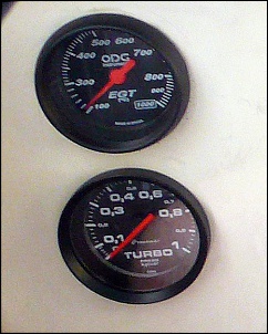

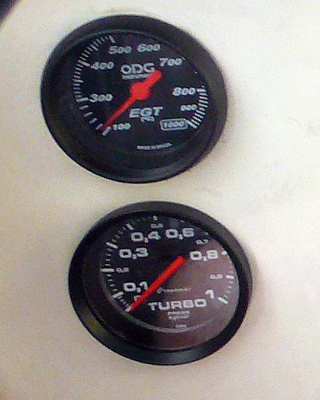

    Helder, o instrumento de cima é temperatura da água o EGT?

    Citação Postado originalmente por Francisco Bicalho Ver Post
    Francisco, sim, fixo na lataria do painel é o aferidor da temperatura da agua, de mercúrio. No sobrepainel é pressão da turbina.
    Oque seria essa sigla EGT?

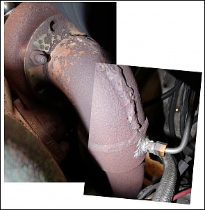

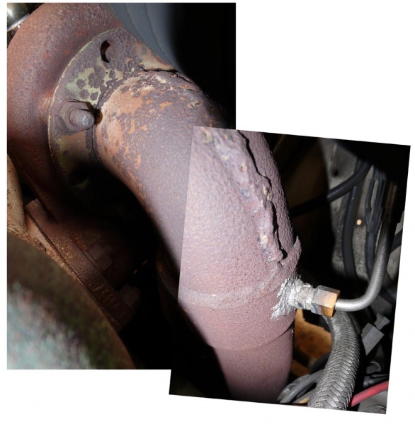

    Oi Helder.
    EGT que significa Exhaust Gas Thermometer em anglo/saxão, ou Pirômetro aqui em TupiGuarani, é um instrumento considerado muito importante. Ele mede a temperatura dos gases logo que saem da turbina, com um sensor (termopar) que fica nos primeiros 10 cm da descarga. Esse instrumento é importante porque caso a turbina tenha uma pane catastrófica e comece a jogar ar muito quente no motor, ele diagnostica na hora e tem uma cigarra que avisa se a temperatura chegar a 1.000 graus. Se isso acontece, você pode parar o carro imediatamente, impedindo o motor para ir pro beleléu. Inclusive você tem prejuízo mínimo, porque pode tirar as mangueiras da turbina e voltar para casa com o motor aspirado. Sem o EGT, até a temperatura da água subir por conseqüência do aquecimento do motor acusando qualquer anomalia, já era o seu motor. Não é um instrumento caro e eu recomendo muito. Inclusive é interessante ficar de olho na temperatura dos gases, que no meu carro varia entre 250º e 450º. O que me dá tranquilidade é saber em tempo 'real' a temperatura dos gases, o que é diagnóstico para a temperatura do motor como um todo.
    No meu painel, nessa área da lateral esquerda instalei os instrumentos do manômetro e o pirômetro. A foto do Termopar é com a descarga antiga.
    Pergunta para o Joãozinho.
    Um abraço;
    Chico

    Boa ideia essa Francisco, do EGT, se encontra no ML?

    Ressuscitando o tópico
    Depois das considerações do Francisco e da indicação do ROCKINRIO, alguém chegou a comprar o EGT do anuncio ou mesmo outro?
    Esse do anuncio alguém conhece ,atenderia as nossas necessidades?.
    Tenho procurado esse da ODG no M L e não tenho encontrado ,no meu caso o ODG casaria com relógio do turbo ODG, q veio no kit.
