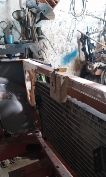

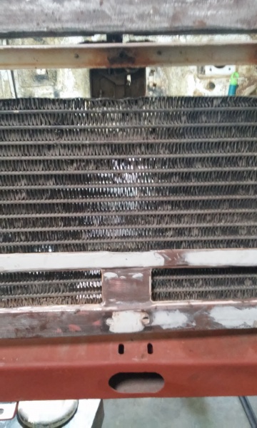

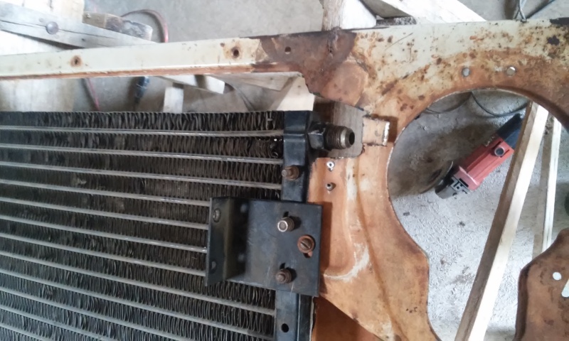

    O ponto em tese ruim da acoplada, na teoria pois na prática ainda nao vi, verei daqui uns dias, é o fato de em virtude dela ser mais saliente, a hélice tem q respeitar essa saliência e com isso todo o conjunto vai mais pra frente, hélice, radiador, cooler...., ou seja, condensador ar meio q impossível caber....
    Helder,se os faróis são quadrados voçe poderia fazer assimMB-914 Bi-Turbo-20150924_133804.jpg colocar condensador do ar dentro da grade do farol ,ai já ganha espaço MB-914 Bi-Turbo-20160211_162413.jpgMB-914 Bi-Turbo-20160212_115712.jpg . Na band q estou reformando ta sendo assim. Abraç.
