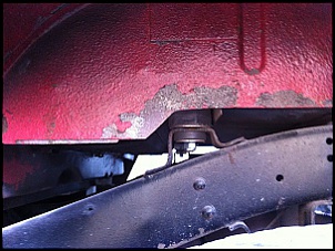

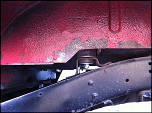

    Tem um calco no chassi que ficou que parece meia lua que fica a carroceria em cima presa no chassi. Esse calco é o que é trocado pelo da top kit ?

    O freio de mão não tem nada haver com o freio. Ele fica instalado na saída da caixa para o cardã. Existe um kit para trocar o sistema original por um com disco. Os topkits substituem todos os calços da carroceria.

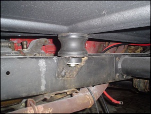

    Sobre os calços da carroceria uma boa dica barata é eficaz são os calços do motor da Scania.
    Eu vou usar eles na minha.

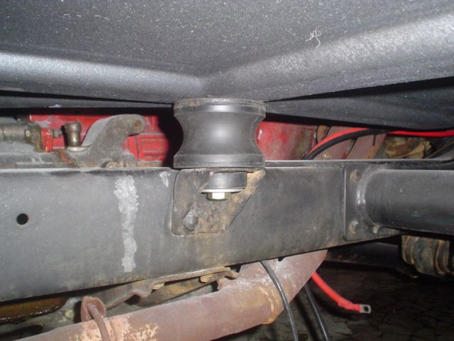

    Olá, sobre os calços coloquei na minha este que comprei na Tropa 4x4.
    Miniaturas de Anexos Miniaturas de Anexos Reforma toyota bandeirante 1973-img_0422.jpg

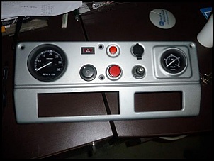

    Alguem sabe de alguém que queira vender um painel igual a esse do DUDU Reforma toyota bandeirante 1973-p1060195.jpg

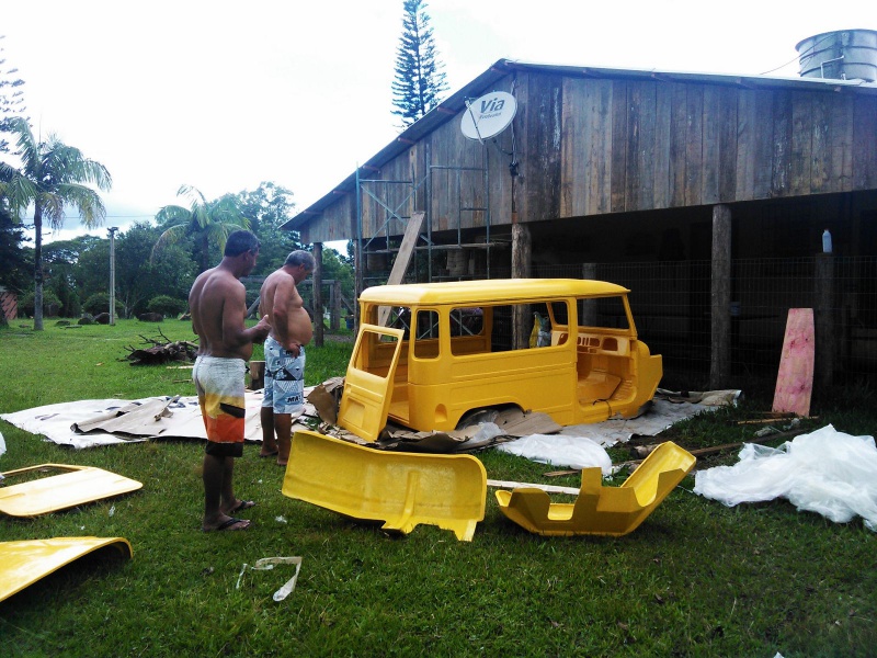

    Enfim chegaram as peças da FIBER4X4, logo mais vou postar fotos de cada peça.
    Reforma toyota bandeirante 1973-img_0567.jpgReforma toyota bandeirante 1973-img_0568.jpg
