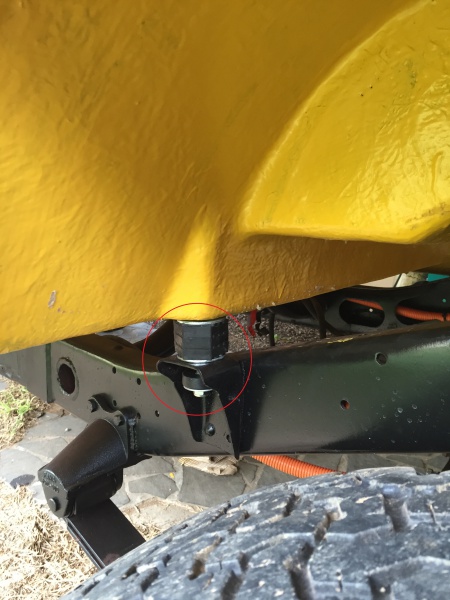

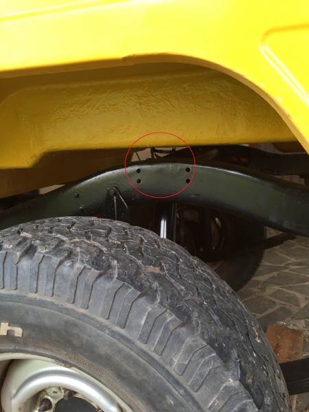

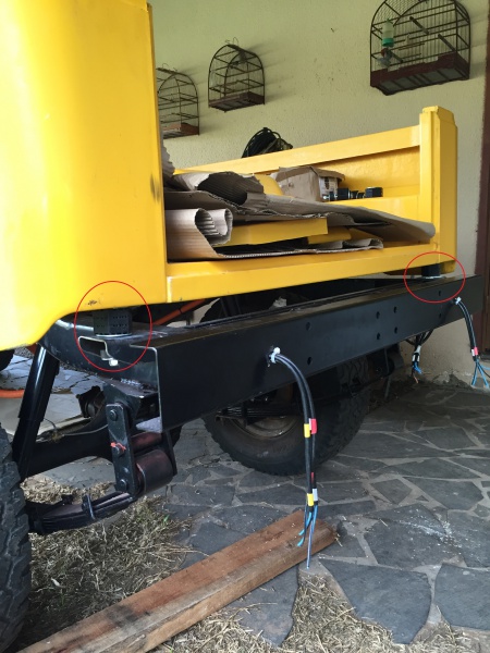

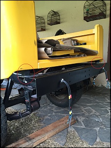

    Bom pessoal, comprei os topkits e iniciamos a montagem da jubiraca. Como podem ver na imagem abaixo, nós começamos a ver o local de cada calço, porém estamos preocupados pois dos 16 calços que vieram nós encontramos 14 locais para fixa-la, os outros dois tem até lugar mas ele ficará meio torto para colocar e acho que não adiantaria muito. Como somos amadores no quesito montagem, pesquisei no fórum e encontrei os manuais que disponibilizaram, e pelo o que entendemos, no modelo original vai dois tipos de calço, certo? Pois bem, ficamos preocupados pois além de encontrar 14 lugares para colocar o calço, na grade frontal ela fica segura com a chapa para conseguir montar as laterais da frente e estamos com receio de ficar menor por que o calço é de 1p e meia.
    Nesse circulo vermelho que eu coloquei é onde vai ficar um calço de cada lado.
    Da mesma forma terá o calço do outro lado

    Já na parte extrema traseira vamos colocar dois, conforme está em vermelho.
    faltou só os que vão embaixo dos bancos do motorista e carona que daqui a pouco publico também.
    Enfim amigos, gostaria de saber a opinião de vocês a respeito desta dúvida rsrs.

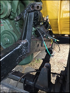

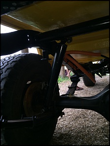

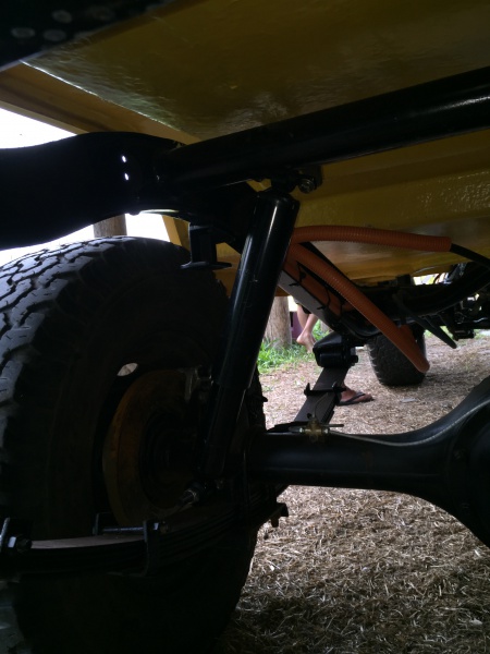

    A respeito do chassis, nós fizemos algumas pequenas mudanças. Segue fotos:
    Fizemos esse suporte pois vamos colocar a suspensão da s10 4x4 nela, vamos utilizar as molas dela, só fizemos essa adptação para trazer um pouco mais de conforto
    O mesmo fizemos na parte trazeira, fizemos um suporte e também colocamos a suspensão da s10 4x4.

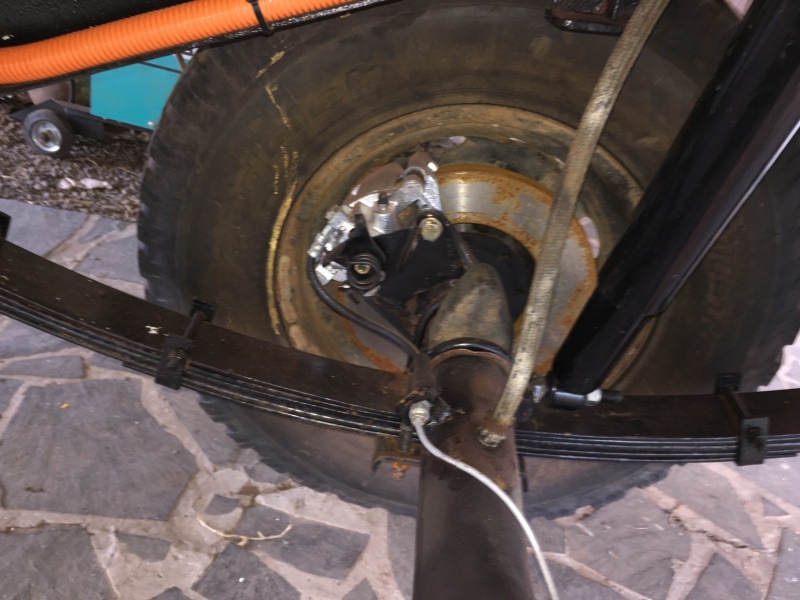

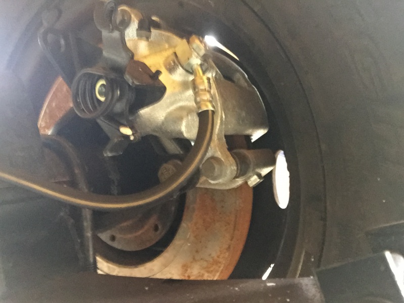

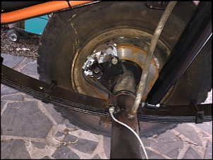

    O sistema de freios fizemos uma baita engenharia rsrs... Decidimos colocar o sistema de freios do troller. Chega de ter medo de ficar sem freio . Compramos a pinça, disco, gastei tudo com mão de obra R$ 2.000,00. ficou muito bom o serviço do nosso mecânico.

    Abençoado, essa pinça de freio do troller funciona também como freio de mão, a cabo?
    Você soldou o suporte da pinça diretamente na carcaça do eixo?
    Esta pinça é exclusiva do Troller ?pretendo colocar freio de mao tambem no disco traseiro mas nao sei qual pinça comprar.

    Os dois calços que sobraram devem ser dos estribos

    Caro Abençoado.
    Voce deve ter comprado o kit de calços para a Band longa que tem 16 calços.
    Na Band curta são 12 calços apenas.
    Na grade e nos estribos use calços de borracha ou PU. São pontos que não sofrem a mesma compressão do caixote e não influenciam na "maciez" do conjunto.
    Guarde os calços restantes pois serão uteis como peças de reposição.

    Desculpe, agora que vi as fotos da página anterior. Sua Band é longa kkkkk.
    Então são 16 calços mesmo.

    Hercilio e Abençoado. Por coincidência neste momento estou instalando os top kits de 2 polegadas na minha Band longa. E da mesma forma, o mecânico revirou todos os locais e somente achou 14 pontos para instalar, considerando os 2 estribos e sem já. Será que seria isso mesmo, pois o mestre Hercilio mencionou que são 16 pontos, então teriam 2 pontos perdidos

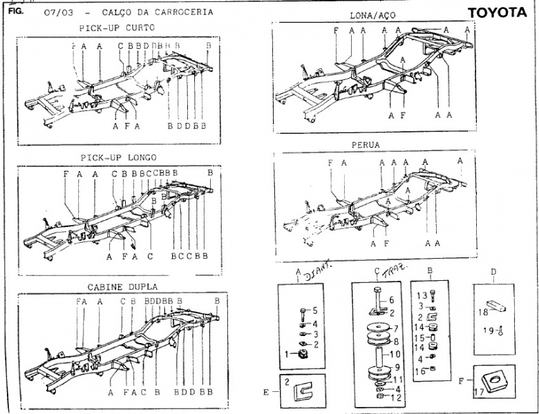

    Andrey, na band longa são 12 calços + 2 calços nos estribos. Veja na imagem em anexo.
    Acho que a confusão existe porque os top kits são vendidos (nos sites tipo Gama4x4 e Paulista Virtual) tanto para Bandeirante longa quanto para Rural (essa sim, pelo que pesquisei, usa os 16 calços...).

    Entao acho que está esclarecido a dúvida. Grato iquemonteiro. Agora, com relação ao calço da grade frontal, daria pra usar os mesmos top kits ou um calço de borracha normal em razão do formato quadrado????
