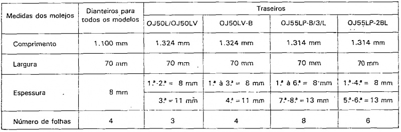

    Galera, tenho uma band 1973 e tenho dúvidas com relação as molas traseiras. Atualmente ela possui 10 molas, gostaria de saber se está correto pois ela pula muito. Qual a quantidade certa? O que eu posso fazer para ela ficar mais macia? Os amortecedores são originais e novos.

    Amigo,
    Segue as dimensões e quantidades de molas para cada modelo.
    50L - Jipe Curto Lona
    50LV - Jipe Curto Aço
    50LVB - Jipe Longo
    55LP-B/3/L - Pickup Curta e Longa
    55LP-2BL - Pickup Cabine dupla
    Band 73 Jipe Curto
    OM 314 Turbo, 4 Marchas Sincro., Freio a Disco, Eixo Flutuante.

    Citação Postado originalmente por Fband Ver Post
    Amigo,
    50LVB - Jipe Longo
    Obrigado Fband, ajudou bastante. A minha pelo que entendi é a 50LVB, pois a minha band é a 1973 LONGA.

    Bom dia
    Passa mais detalhes da Bandeirante, ela é pick-up curta/longa, jeep curto ou longo... E 10 molas somando os dois lados?
    Nesse post tem um catalogo em pdf com as quantidades por modelo e ano da bandeirante, olha lá...
    http://www.4x4brasil.com.br/forum/to...e-modelos.html (Feixe de molas: medidas e modelos)
    Um abraço.

    Citação Postado originalmente por Diogo_Vargas Ver Post
    Bom dia
    Um abraço.
    Opa, brother ela é a longa. cada fecho traseiro veio com 10 molas. comprei a pouco tempo e estou começando a mexer nela e ela pula muito. Outra dúvida é no freio traseiro, conversei com alguns mecânicos e ela tem freio a disco na frente, porém atras é muito ruim, é sistema opala. Minha dúvida é: Há possibilidade de por a disco atrás?
