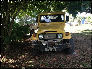

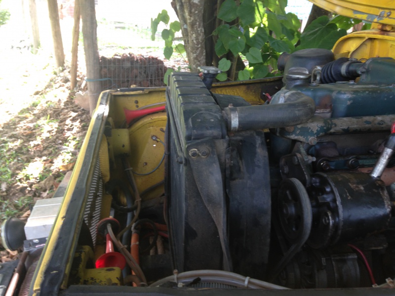

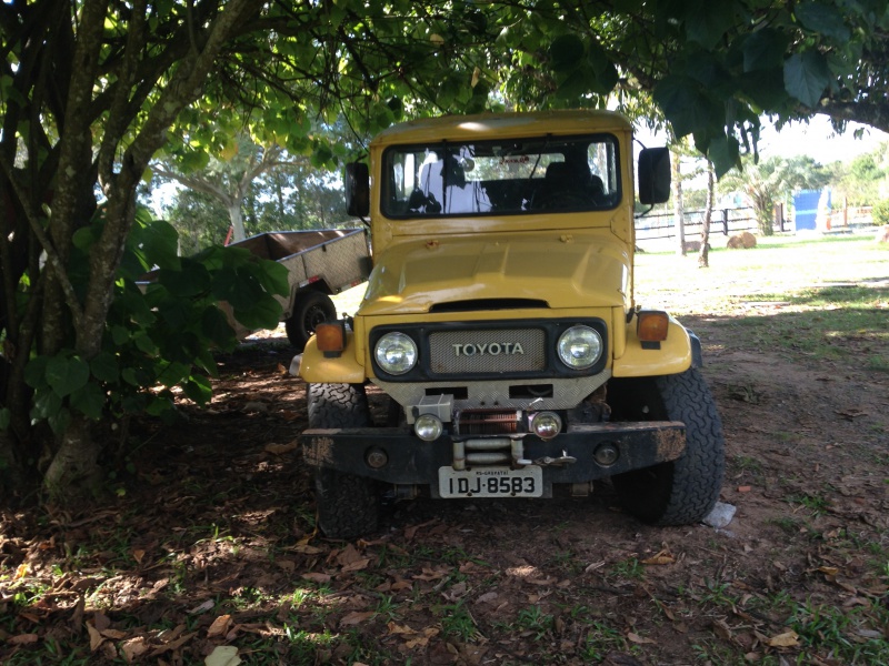

    Reforma toyota bandeirante 1973-img_0391.jpgReforma toyota bandeirante 1973-img_0393.jpg
    Segue duas fotos da jubiraca. Esse espaço do radiador pretendo puxar mais para a frente por que pretendo por mais uma polia.
