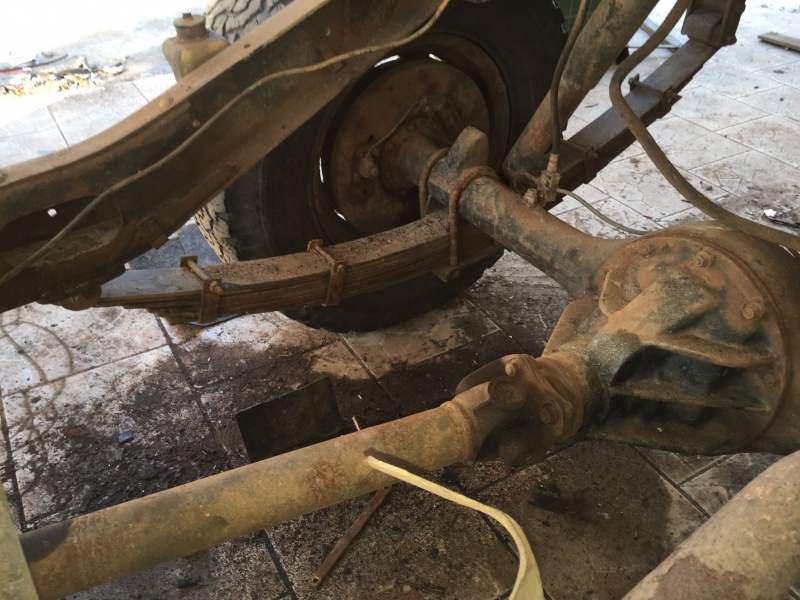

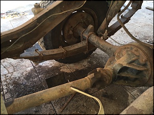

    Vish, foram de cabeça para baixo kkkkkkk. Só quando envio para cá ela fica de cabeça para baixo rsrsrs....
    15/05/2015
    Canoas/RS
    32
    75
    Encontrei mais algumas fotos.
    Miniaturas de Anexos Miniaturas de Anexos Reforma toyota bandeirante 1973-img_6737.jpg   Reforma toyota bandeirante 1973-img_6736.jpg   Reforma toyota bandeirante 1973-img_6735.jpg   Reforma toyota bandeirante 1973-img_6734.jpg

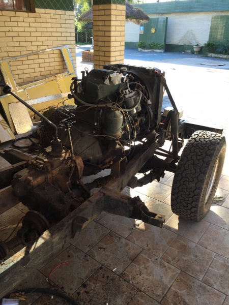

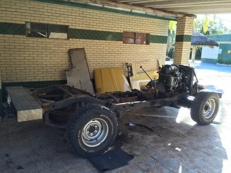

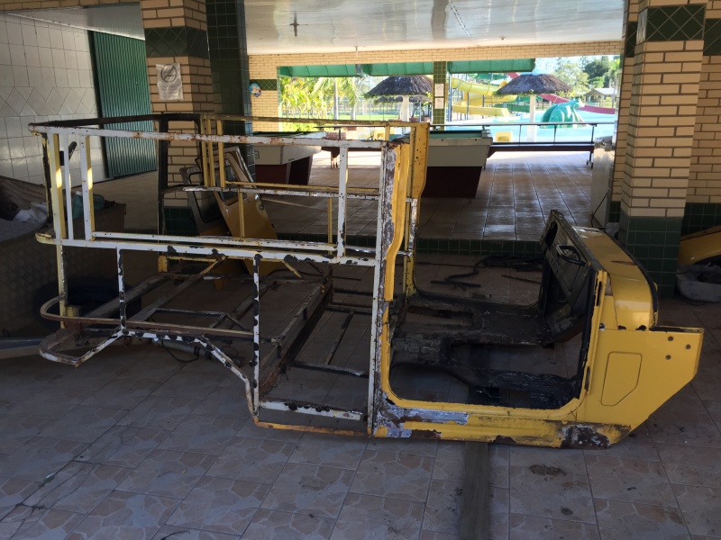

    Fala galera!
    Segue mais algumas fotos da Jubi. Agora está pelada. depois de limpo o chassi mando fotos.
    Obs: Nesse find vai ir um mecânico para olhar os calcos do motor.
    15/05/2015
    Canoas/RS
    32
    75
    Nao tinha conseguido colocar. hahahaha. deem uma olhada nela agora...
    Miniaturas de Anexos Miniaturas de Anexos Reforma toyota bandeirante 1973-img_6743.jpg   Reforma toyota bandeirante 1973-img_6748.jpg   Reforma toyota bandeirante 1973-img_6759.jpg   Reforma toyota bandeirante 1973-img_6762.jpg   Reforma toyota bandeirante 1973-img_6753.jpg

    Também não vieram as tais das fotos......dá uma revisada aí......
    15/05/2015
    Canoas/RS
    32
    75
    Da uma olhada ai.

    Abençoado como é que está os trabalhos na band?
    Parece que o chassi está inteiro apenas um pouco enferrujado .
    Quais são as mudanças que você irá fazer além da lataria?
    "Saudações a quem tem coragem
    Aos que tão aqui pra qualquer viagem..."
    15/05/2015
    Canoas/RS
    32
    75
    Boa noite Rodrigo.
    Nas fotos na verdade ele estava MUITO sujo rsrs. Lavamos com limpa chassi só falta as fotos, mudou completamente, rsrs.
    Bom com relação as mudanças, será a lataria toda em fibra (resolvi preservar os faróis redondos originais para não precisar fazer vistoria), freio a disco nas 4. Reforma na suspensão, amortecedores. troca de calcos (maldito macbook rsrsrs) do motor, turbinar o motor 608. Interior colocar vidros e travas elétricas e estou trabalhando em um projeto pois meu sogro viaja bastante para bojuru para pescar, então como ele leva reboque estamos criando um projeto no qual além de virar uma barraca para dormir vire uma cozinha hahahaha. Quando for me lembrando do resto vou postando.
