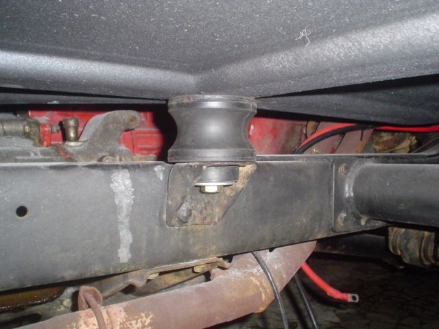

Tem um calco no chassi que ficou que parece meia lua que fica a carroceria em cima presa no chassi. Esse calco é o que é trocado pelo da top kit ?

O freio de mão não tem nada haver com o freio. Ele fica instalado na saída da caixa para o cardã. Existe um kit para trocar o sistema original por um com disco. Os topkits substituem todos os calços da carroceria.

Sobre os calços da carroceria uma boa dica barata é eficaz são os calços do motor da Scania.
Eu vou usar eles na minha.
Anexo 505320

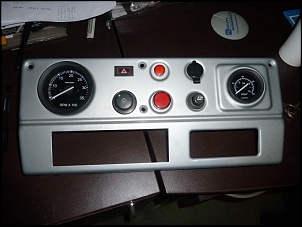

Alguem sabe de alguém que queira vender um painel igual a esse do DUDU Anexo 521774
