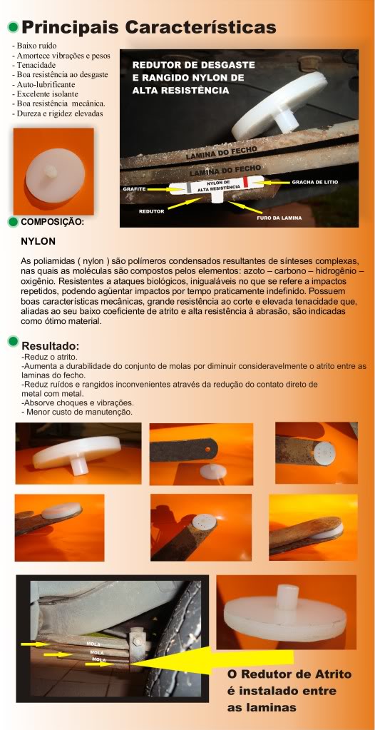

    1 Anexo(s)
    Companheiros,
    Alguém sabe se é possível utilizar esses calços no feixe da Band?
    Isso melhoraria o conforto?
    Anexo 294845
  • 30/05/2011, 21:52
    marciorank@gmail.com
    nunca vi este tipo de calço, estou querendo mexer na suspençao da minha band que esta impossivel de anda, acho que vou tirar uma mola e vou colocar aqueles separadores entre as molas para diminuir o atrito entre elas, se vc colocar estes calços ai me avise como ficou.
    abraço.
