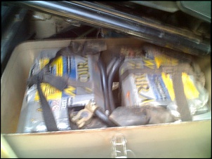

    Dica do Fe Jipeiro (BOB FILHO) Post de 2008, um pouco antigo quanto aos preços mas de conteúdo em dia! rsrsr
    "Seguinte, aqui vai minha dica: Tenho uma Band com motor OM364.... Tive que trocar a bateria há 1 mês... passei pelo msm dilema ... o lugar mais barato q consegui a bateria Cral(melhor custo x beneficio para bateria original da band hj em dia ) aqui em SP foi ali na Mooca. Custa R$370,00 a base de troca, ou 395 sem base de troca. Porem, nao existe bateria da band de primeira linha atualmente, todas requerem agua e manutencao, diminuindo a vida util.... Estudei a possibilidade de colocar 2 baterias, com mao-de-obra especializada em eletrica, e chegamos na seguinte conclusao: nas bands podemos colocar 2 baterias de 60ah ou 65ah, tendo um custo x beneficio bem melhorrr, pois juntando as duas em paralelo, temos 120/130 ah porem com uma carga de partida muitooooo maior que a bateria original da band (corrente com duas baterias Moura Inteligente com prata: 1560 contra 1080 da Cral com prata). No meu caso, coloquei 2 de 65ah, cabe certinho no espaco q temos debaixo do banco e ficou muito showwww... eu msm instalei, muito tranquilo de colocar..... gastei no total: 199 reais de cada bateira marca Moura(melhor do mercado, top de linha) e 15 reais de cabo(utilizado para interligar as baterias) ... Total R$ 413,00, soh que agora com uma vida util muito maior e sem dores de cabeca com manutencao....
    Obs: utilizo muito a parte eletrica com equipamento... e percebi muita melhora na performance dos mesmos.....
    Dica: Para motores OM314, recomendo a de 65h da Moura ... Para OM 364 pode ser de 60 ou 65ah da Moura....
    Espero ter ajudado ..."

    É cara, se vc tem espaço suficiente para duas baterias e custo menor, vai a luta!
    Depois conta como ficou, OK?
    na verdade o problema é o espaço caber uma bateria de 100ah... nos meus caminhoes com om364 ja usei bateria de 90ah e funciona legal...
    na sua picape (que tem o suporte dentro do cofre) pode colocar duas baterias ou 1 de 90 ou 100...

    Carlo e Dudu, acho que vou de duas mesmo. Vejam a foto do companheiro Fe Jipeiro... E o esquema de ligação em PARALELO (recomendado, fica em 12V) e em SERIE (NÃO RECOMENDADO pois fica em 24V)
    Amigos, solicito ajuda na compra de minha BAND!-fe-jipeiro.jpg Amigos, solicito ajuda na compra de minha BAND!-paralelo.jpgAmigos, solicito ajuda na compra de minha BAND!-serie.jpg Depois envio mais fotos... Vamos à luta...

    Fala DUDU, madrugando também heheh. Olha só, eu segui sua sugestão, fui ao eletricista pensando em colocar duas baterias, ele falou também que era desnecessário, bastaria colocar uma de 100Ah que segurava o trampo. Resultado: Comprei uma HELIAR FROTA 100Ah CCA 750.

    Eu uso uma bateria estacionaria Freedom de 115A - já tá bem velhinha - nunca deu problema, nem no inverno.

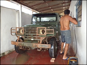

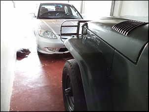

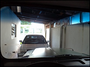

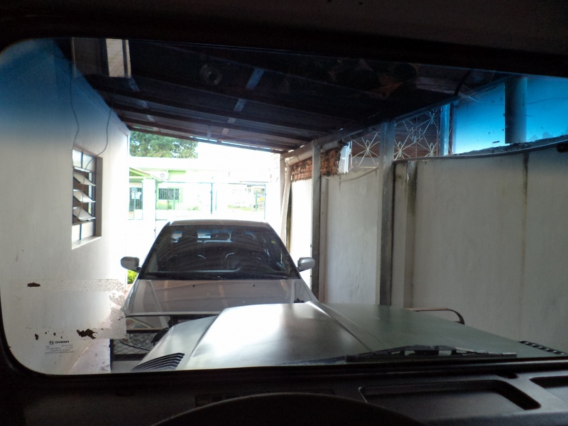

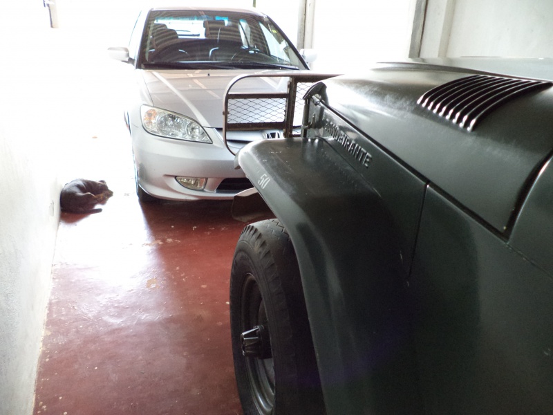

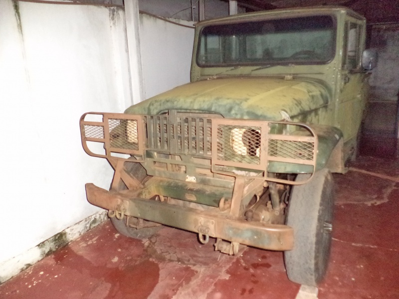

    Enquanto isso, domingão de sol, band curta na auto elétrica e eu em casa aproveitei para queimar umas calorias hehehe, não estava aceitando aquela pintura queimada do sol na PK em minha garagem, então... tome-lhe jato d'água, sabão e cera Grand Prix à vontade... Até que ficou mais ou menos hehehe. Ps. OM 364 hibernando rsrsr na foto 6
    Anexo 436792 Anexo 436786 Anexo 436787 Anexo 436788 Anexo 436790 Anexo 436791 Amigos, solicito ajuda na compra de minha BAND!-dsc00954l.jpg Amigos, solicito ajuda na compra de minha BAND!-dsc00964l.jpg Amigos, solicito ajuda na compra de minha BAND!-dsc00965l.jpg Amigos, solicito ajuda na compra de minha BAND!-dsc00968l.jpg Valeu
