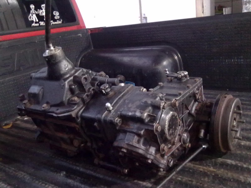

    Companheiro Hercílio, estou meio sumido ultimamente mas a batalha continua por aqui rsrs... Arrumei outro meca sim, ja arrumei também as duas caixas de marcha. Estou com duas caixa 5M, uma para o jipe e a outra para a picape. Vou tirar a 4m Sincronizada do jipe para venda, assim como o diferencial semi-flutuante que já esta fora, pois já instalei o flutuante no jipe. Devagazin a gente chega lá..
    Amigos, solicito ajuda na compra de minha BAND!-050320141635.jpg Caixa 5M "zero bala" rsrsrs

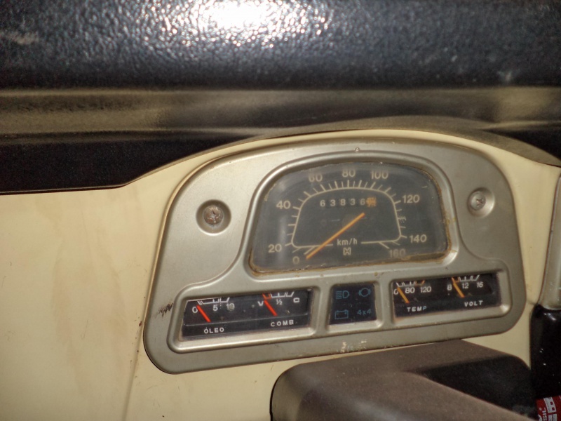

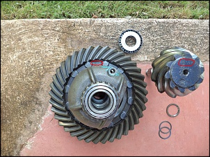

    Ae moçada, na desmontagem para revisão do meu eixo traseiro tive uma grata surpresa, o conjunto coroa, pinhão, satélites, planetárias, rolamentos KOYO, enfim todo o diferencial traseiro ainda é o original dela FABRICADO EM SETEMBRO DE 1987, gravado nas peças e ainda está impecável ZERO KM, sem desgastes e ranhuras como vcs podem verificar nas fotos. Agora faço uma
    pergunta. Será que meu jipe band esta com os 63.800 Km mostrado no painel? Verifiquem as fotos...

    Considerando que só há 2 casas na milhar pode ser qualquer coisa.....63mil....163mil.....263mil.....963mil e por aí vai....
    Meu Vitara mostra 20 e tantos mil más eu sei que são 120 e tantos mil....

    É, pode ser! Bem lembrado Edemar, não tinha atentado para esse detalhe rsrsr. Mas mesmo que seja 163.000 ou 263.000 etc ... Uma coisa eu tenho certeza, não vou precisar gastar além de juntas, retentores, silicone e mão de obra no meu diferencial do jipe rsrsr pelo menos isso.

    um diferencial que roda sempre com oleo no nivel vai muito longe..

    Aparentemente esse casal é original do jipe.
    Talvez a quilometragem seja realmente 63.000.
    Normalmente carros das forças armadas e da infraero não fazem longos deslocamentos, então é necessária uma atenção na compra desses veículos já que o odômetro não reflete as horas de funcionamento.
    Além disso, existem outras formas do carro sofrer desgastes, tais como: exposição a sol e chuva, falta de manutenção, uso inadequado, etc.
    Pelo visto, você deu uma baita sorte. Pegou duas preciosidades, parabéns.

    Prezados companheiros, estive fora uns dias, por isso dei uma sumida por aqui.. Mas a batalha da reforma continua... Devido às fortes chuvas aqui na região, ficamos isolados do Brasil (hehehe), a minha encomenda com algumas peças para as Bands (traçãomania) não está podendo chegar até aqui devido ao alagamento da BR-364, tive que parar momentaneamente por falta de algumas peças. Mesmo assim, consegui terminar a minha caixa 5M para a Pick-Up, mudei o para choque do jipe, instalei 2 Sealed Beam (GENERAL ELETRIC) original no jipe... A caixa 5M do jipe está faltando somente montar a caixa de tração e por no lugar também (Vou vender a 4M sincro). Depois de arrumar a parte mecânica, partirei para os upgrades como pneus 33", snorkel, Suporte estepe externo BY Francisco Bicalho rsrsrs, bagageiro... Passei por aqui para dar um "alô" para os companheiros do grupo. Não esqueci dos senhores rsrsr. Vou fechar esse tópico e abrir um tópico novo da reforma. E, assim que as aguas baixarem literalmente, reiniciarei os trabalhos.
