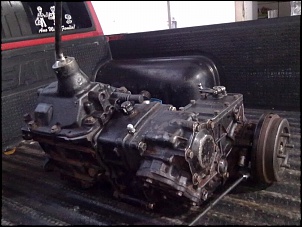

    Boa noite Pessoal,
    Primeiramente gostaria de parabenizar a todos pelos comentários e dicas que vocês colocam no Forum. Realmente o que se tem aqui é algo muito valioso e renderia até um livro.
    Bom, estou precisando da ajuda de quem mais entendo no assunto, que são vocês.
    Sou fã da Toyota e há quase 2 anos consegui adquirir uma Toyota Bandeirante Longa 79 com câmbio original (1ª e 2ª seca) e infelizmente como não conhecia muito sobre o veiculo comprei sem pensar 2x, já que o preço era bem atrativo.
    Já pesquisei muito aqui sobre adaptação de cambio mais modernos, mas muitas vezes fico na dúvida se compensa trocar o cambio ou se seria mais fácil vender ela e tentar adquirir uma já com o câmbio moderno.
    Alguém poderia me informar se é possível adaptar um cambio de outro tipo, por exemplo ZF S5-420 que vem na F250?
    Eu consegui esse cambio e sugeriram montar na Toyota.
    Infelizmente Toyota Bandeirante em bom estado de conservação mesmo com pequenas avarias, estão ficando cada vez mais raros de se encontrar e como é um veiculo que não desvaloriza, eu acredito que será difícil eu conseguir uma mais nova.
    Abraço,
    Edson

    Seja bem vindo, Edson Taka! Se fosse em outros tempos, eu ficaria com a Band e trocaria o cambio pelo moderno. Mas hoje em dia, com o preço das peças e mão de obra, na minha humilde opinião, o melhor seria vendê-la e procurar uma acima de 82, que já vem com cambio sincronizado. Adaptar outro cambio (de outro veículo) não seria racional, tendo em vista que dá pra trocar por um original Toyota (quase plug and play).
    Grande abraço e boa sorte na sua escolha.
    Nirlei Pires
    Band Curta 91t
    Franca - S.P.
    01/08/2012
    Flores da Cunha/RS
    5,479
    Agradecimentos: 188
    Edson, além do câmbio, esses eixos que estão na sua band são estrias grossas, os semi eixos dianteiros não são com homocinéticas"tem uma bola fresada" para compensar o S-E nas curvas e o eixo traseiro tem diferencial no meio do eixo. Se for trocar de caixa, o cardã vai trabalhar um pouco atravessado, exigindo mais das cruzetas.
    Se conseguir vender por um preço razoável, aconselho vendê-la e comprar uma acima de 1982.
    12/07/2008
    64
    4,688
    Agradecimentos: 43
    Edson,
    Bem vindo ao fórum.
    O Nirlei e o Sergio estão certos. O melhor seria comprar uma Band com cambio sincronizado.
    Mas na Band longa é possível trocar o câmbio mantendo-se o eixo (com diferencial centralizado) sem estrangular as cruzetas.
    Essa seria uma solução provisória, viável apenas para quem planeja a colocação futura de eixo flutuante.
    Caso resolva trocar por uma mais nova, não se precipite.
    Você tem um ótimo veículo off-road nas mãos, dá para curtir muito antes de qualquer providencia.
    Se resolver investir nessa aí mesmo, planeje racionalmente, não caia em tentações.
    Quanto a colocar cambio de outra marca, para mim, está fora de questão. Band não tem adaptação, tem atualização.
