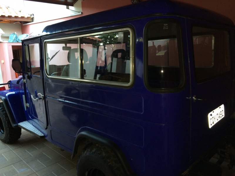

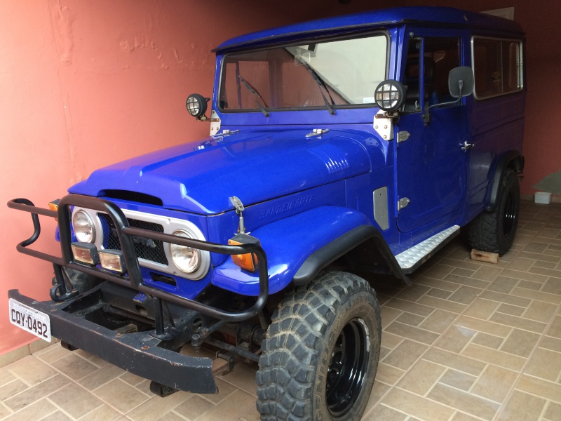

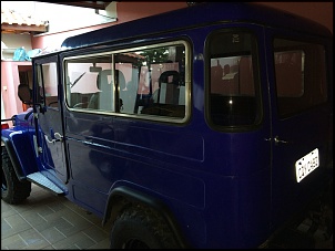

    Oi pessoal,
    Segue foto da minha Toyota.
    Só não liguem para a montagem do pneu que esta invertido. Vou mandar voltar no lado certo.
    Achei um cambio 5 marchas + tração ano 99. Acho que o preço tá razoável.
    abs.Amigos, solicito ajuda na compra de minha BAND!-img_0622.jpgAmigos, solicito ajuda na compra de minha BAND!-img_0627.jpgAmigos, solicito ajuda na compra de minha BAND!-img_0631.jpg

    Edson,
    Está muito linda a Band, realmente seria uma pena desfazer-se.
    É um Lego infinito.
    HERCÍLIO NETO (Uncle Stan)
