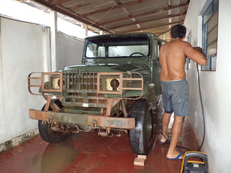

    Enquanto isso, domingão de sol, band curta na auto elétrica e eu em casa aproveitei para queimar umas calorias hehehe, não estava aceitando aquela pintura queimada do sol na PK em minha garagem, então... tome-lhe jato d'água, sabão e cera Grand Prix à vontade... Até que ficou mais ou menos hehehe. Ps. OM 364 hibernando rsrsr na foto 6
    Anexo 436792 Anexo 436786 Anexo 436787 Anexo 436788 Anexo 436790 Anexo 436791 Anexo 436799 Anexo 436801 Anexo 436802 Anexo 436803 Valeu
