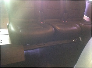

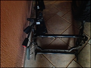

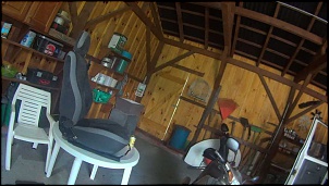

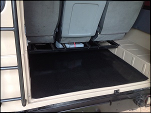

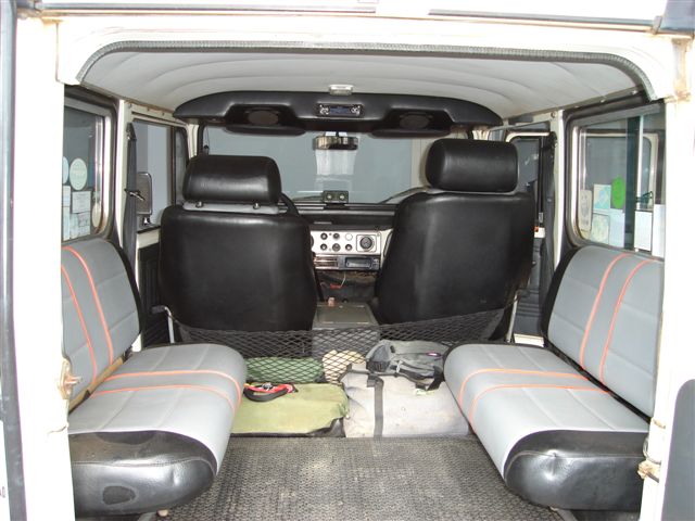

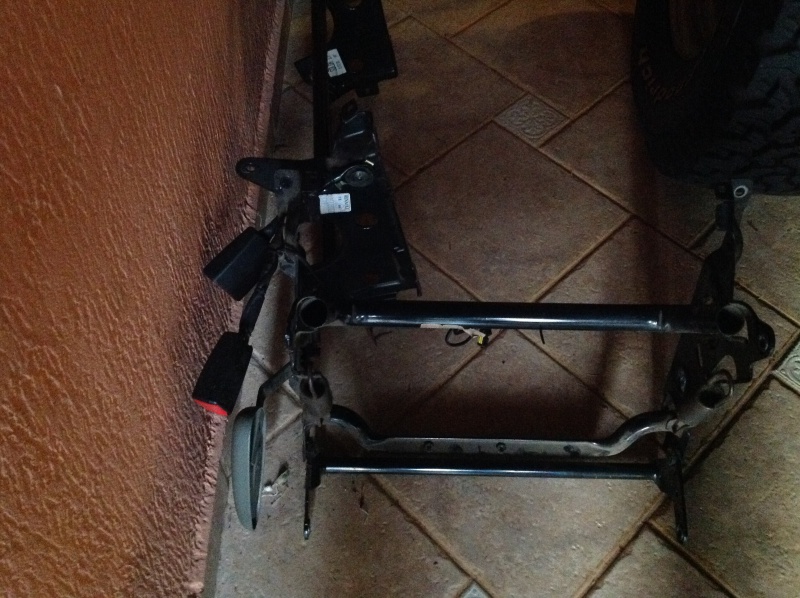

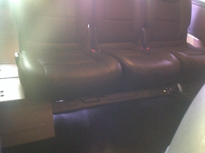

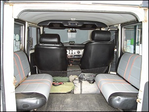

    Trocado o banco traseiro! Retirei aquele inteiriço e coloquei dois bancos rebatíveis. Satisfeitíssimo com o espaço que ganhei! Levo, agora, uma caixa dentro e prendo com o cinto de segurança, para deixar ferramentas, compras e demais aparatos. Valeu cada centavo!

    Boa tarde,
    Poderia dar informações sobre esses bancos?
    Fabricante ou onde adquiriu?
    Obrigado

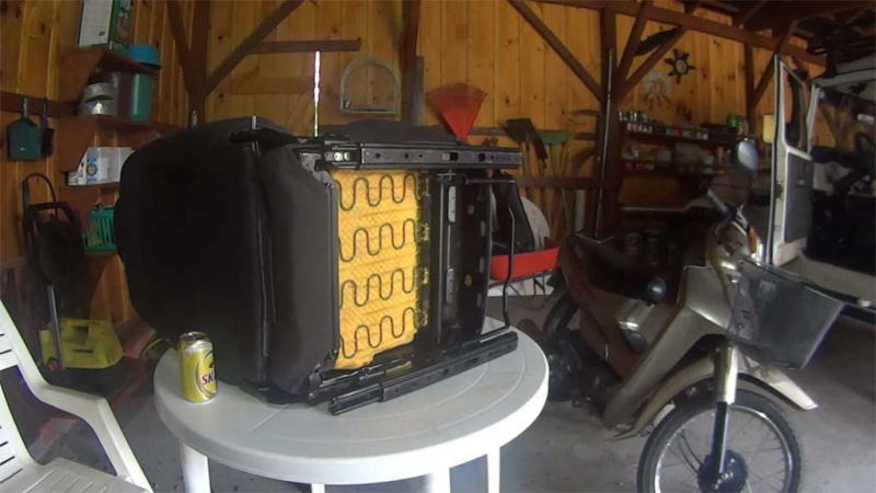

    Esses bancos são da Hilux SW4, eles tem ajustes, o do passageiro quebra pra frente e o trilho é bem leve, dá pra mover bem pra frente e abre espaço para os passageiros atrás, precisa mandar fazer os suportes de ferro reto, pois os trilhos são retos. O do motorista é elétrico, todos os ajustes possíveis, lombar, altura, trilho, tudo é elétrico, fuxa os fios do painel, não sei como mas fizeram. Comprei em um desmanche e mandei um tapeceiro instalar, ficaram espetaculares, confortável demais, paguei 800 os dois colocado.

    Grande Vacaria,
    Acabei de comprar uma Band Curta 1990.
    Poderia me informar onde posso encontrar esses bancos dobráveis e rebatíveis?
    Grande Abraço

    Prezado,
    Onde conseguiu esses bancos?
    Vc saberia me dizer se os bancos dobráveis da Defender 90, dariam certo em uma Band Curta?
    Obrigado

    Salve, Iogli. Aproveitei uma ida minha para Sampa e troquei os bancos na Rallye Design (fica em Santo André, uns 30 km de Sampa):
    http://www.rallyedesign.com.br/?seca...inal_dep=jeeps
    Eu tinha tentado colocar os dobráveis da Defender (foi de onde tirei a inspiração), mas a armação dela não é compatível com a Band. O pessoal da Rallye tem a estrutura de ferro própria para isso, e colocam na hora se tu passares as medidas (altura do para-lama) e agendares com eles. Vale cada centavo.
    Abraços!

    Salve, MS!! Então, esses bancos eu recomendo fortemente pelo espaço que me deram na traseira. Não sei se o projeto original é deles, mas eu os conheci por meio de colegas que o haviam comprado da Rallye Design, loja de Santo André/SP (região metropolitana de São Paulo). Como eu fiquei namorando esses bancos por um tempo, aproveitei uma ida minha para São Paulo e dei uma esticada até Santo André para instalá-los. Dá uma olhada no site: Rallye Design
    Também moro em Curitiba. Mas, atualmente, a Band acabou ficando lá no Rio Grande do Sul. Nasceu meu filho e, por assim dizer, a instalação que fiz da cadeirinha para carregar o viventezinho não passou pelos padrões de qualidade da minha digníssima...rs! E como estávamos com o carro dela e a Band por lá, acabei encostando por um tempo a Band no RS, na casa de meus pais. Quando a trouxer de volta a Curitiba, poderia te mostrar os bancos, caso queiras. Abraços!
