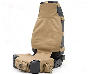

    Boa, Cadista! Quando puderes, manda o contato da empresa. Tenho pretensões de fazer capas para os bancos da frente; haja vista a ausência de porta-trecos na Band... Penso em algo do gênero:
    Abraços!

    Ola, Vacaria segue o site da empresa www.carbancos.com.br tem alguns modelos comercial ja prontos mas qualquer idéia de modificação é bem vinda para os bancos. Terça envio algumas fotos do resultado final.
    Abraços..
