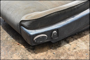

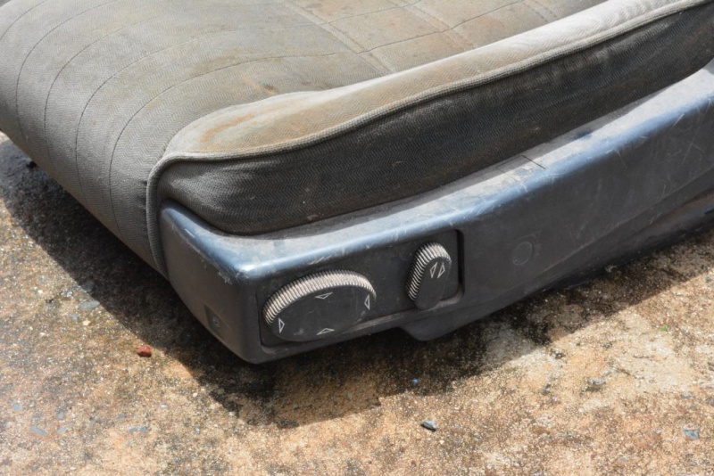

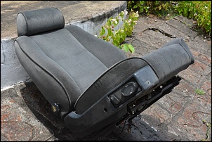

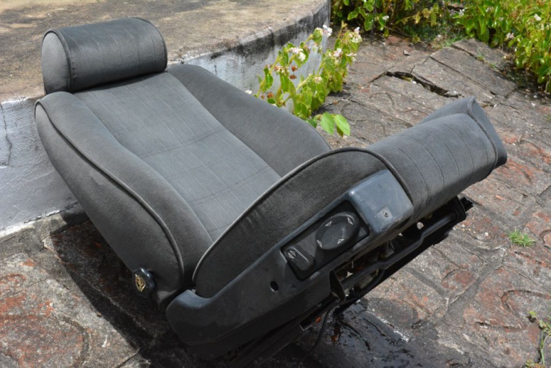

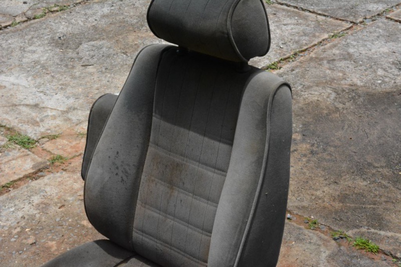

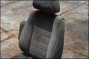

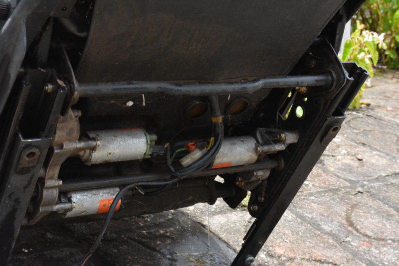

    Eu usava em minha band os traseiros do Renault Scenic na frente.
    Fiz isso por que eles rebatem MUITO bem!
    Mas não são confortáveis quanto deveriam!
    Então numa longa viagem, Cansa muito!!
    Vou trocar novamente por uns de Alfa Romeo 164 (que descobri aqui no fórum serem os mesmos que o do Tempra Ouro).
    Eles (os dois) são elétricos e regulam altura, inclinação e aproximação...
    O problema é: Como acessar os bancos traseiros........
    O jeito vai ser passar pelo meio da band, até eu instalar 2 portas traseiras...

    Usei esse bancos em uma Hilux que possuí e digo, que são os melhores bancos que já tive são espetaculares.

    Lembro sim Titanium você me ajudou muito naquela empreitada, quanto aos bancos me lembro que decidir trocar depois de uma viagem a Bahia cheguei a um ponto que com os bancos originais só conseguia dirigir no máximo três horas um inferno. Comprei os bancos de um forista de SP o Denis coloquei e depois fui a Curitiba consegui dirigir direto em torno de 1000Km cheguei inteiro e depois fui para Floripa os bancos são ótimos tanto que tenho eles guardados até hoje.
    Maravilha Inner!
    Eu confirmo essa sua afirmação de que É FUNDAMENTAL um banco com regulagem de lombar!
    É muito cansativo viajar com um banco que não tem essa regulagem...
    Espero ter bons resultados no aumento do conforto da minha band com essa troca!
    Quando adaptar, posto impressões aqui ou no tópico da reforma!

    Eu já tive um Renault Scenic e gostei muito dos bancos, tenho intensão de colocar os dois dianteiros e os três traseiros (individuais) no meu Band. Só terei que tirar o apoio de braço do banco do motorista. Se conseguir quero colocar os mesmo engates do banco do Scenic, pois permitem rebater os bancos traseiros e até retira-los com facilidade. Alguém tem alguma sugestão? Obrigado.

    Atualmente possuo uma Band com a seguinte configuração, bancos do Civic dianteiros que são bons e do Scenic atrás facilitam muito a mobilidade, sugiro tentar manter o apoio de braço o meu não possui e em longas viagens pode acreditar faz falta. Os bancos do Tempra são muito melhores principalmente pela regulagem lombar item que faz a diferença em longas viagens.
