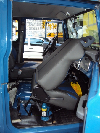

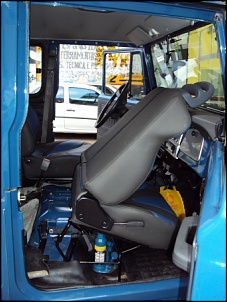

    O encosto abaixa e o banco desloca para frente. Sistema parecido com dos Uno 2P

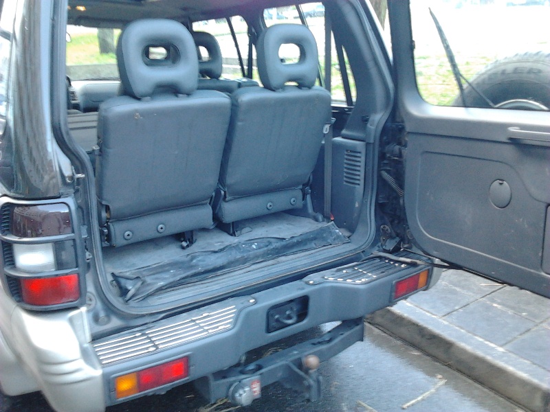

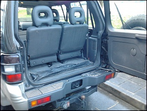

    Grato pelas sugetões. Os que procuro, na realidade, são desse tipo:
    Bancos para Bandeirante-snc01474.jpg Bancos para Bandeirante-mitsubishi-pajero-full-35-v6-7-lugares_mlb-f-5258633366_102013.jpg
    Sei que são difíceis de serem encontrados, mas continuo procurando.
