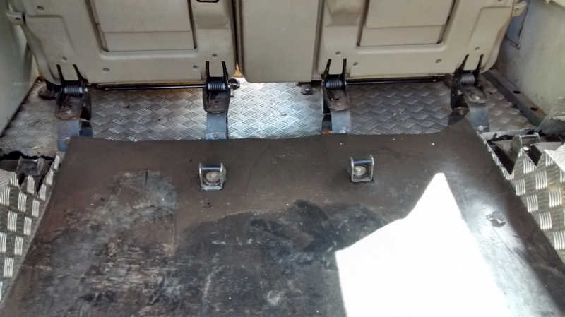

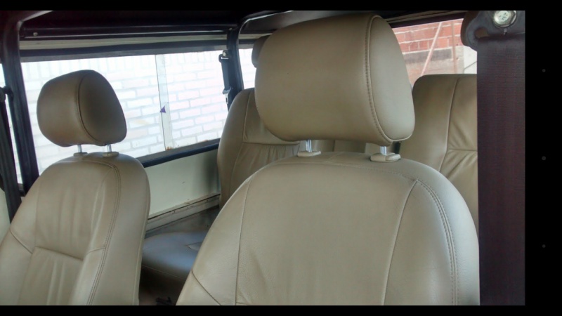

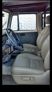

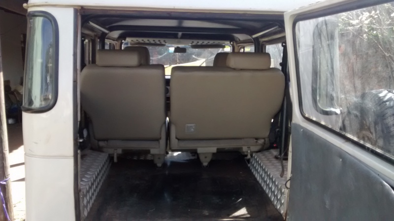

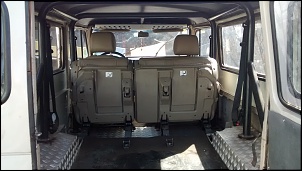

    Bancos para Bandeirante-img_20140928_085601066.jpgBancos para Bandeirante-img_20140928_085609421.jpgBancos para Bandeirante-img_20140928_085628544.jpgBancos para Bandeirante-img_20140928_085742663.jpgBancos para Bandeirante-img_20140928_085752897_hdr.jpg
    Essas são as fotos do banco traseiro ficou faltando finalizar acabamento do assoalho e ligar os comandos elétricos do banco do motorista.

    Andrey os bancos ficaram muito confortáveis a bateria e o tanque como havia comentado antes eu mudei de posição pois não gosto da bateria e do tanque dentro da carroceria a bateria está na frente e o tanque coloquei um de inox feito sob medida no fim do chassis.
    E como o Carlo Pecca falou bandeirante é uma diferente da outra quase todas são personalizadas.
    Se quiser mais fotos do banco ou de alguma adaptação pede q te explico e mando fotos.

    Ficou muito bom!! Os bancos traseiros rebatíveis aumentam consideravelmente o espaço do bagageiro!!! Vou considerar!!! ai, ai... haja duende!!

    Precisou fazer recortes nas caixas de roda?
    Muito bacana.
    HERCÍLIO NETO (Uncle Stan)
  • #108
    Boa noite Hercílio,
    foi preciso fazer um corte só na caixa de rodas mais não afetou o trabalho da suspensão pois a carroceria é levantada e as rodas tem espaçadores.
    DeMelo a band está em Goiânia esses dias se quiser dar uma olhada na adaptação dos bancos manda uma mensagem q te dou as coordenadas.
