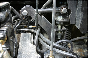

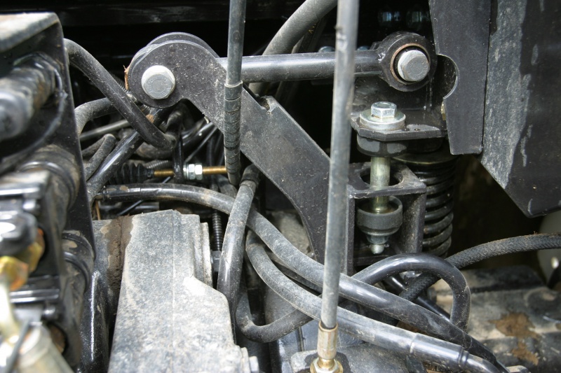

    Observem como é feito nos caminhões:
    Mascarello Cabines: Suspensão de cabine Volkswagen Titan
    Existe um dispositivo que movimenta Verticalmente... mas que impede deslocamentos laterais.
    Isso tanto para caminhões que rodam a 120km/h quanto para tratores que andam bem devagar... são sistemas similares.
    Não estou dizendo que precisamos adotar esse mesmo sistema, mas acho que uma solução Boa, Bonita e Barata pode ser feita COM SEGURANÇA.
    Miniaturas de Anexos Miniaturas de Anexos Bancos para Bandeirante-press_06092004_cab_suspension_panhard_rod.jpg
