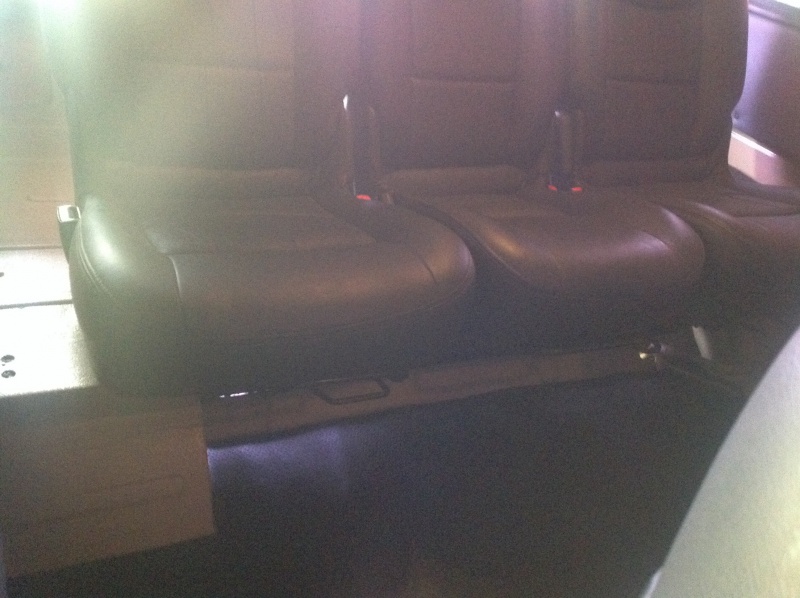

[QUOTE=AndreyPrevidelli;2225841]Olá pessoal.
Depois de quatro meses para a pintura interna e tapeçaria, enfim, consegui instalar os bancos na Band.
Em termos de conforto ficou muito bom e quanto a estética, vcs poderão me dizer.Anexo 487565Anexo 487566Anexo 487567Anexo 487568Patrão muito chique a sua viatura em mas me mata a curiosidade de qual carro são esses bancos?

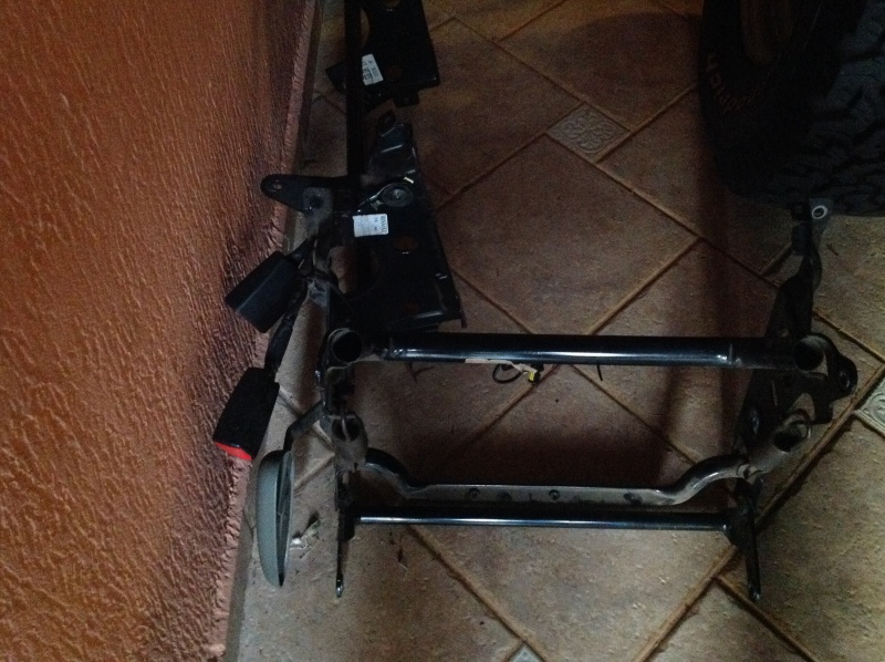

Ola Aguinel. Desculpe a demora na resposta. Sao os bancos do scenic. Ocorre que parte da estrutura de metal original tem que ser retirada, pq senão, na minha opinião, o banco fica muito alto, e a perna bate no volante.
Segue a foto da estrutura que foi retirada e vou aproveitar ainda o suporte de fixação do cinto de segurança.
abcAnexo 488498

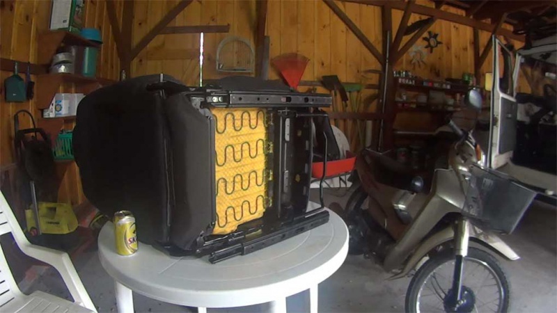

Instalei os bancos do Astra na dianteira e também tive de retirar parte da estrutura. Ficavam muito altos.
Anexo 488503 Anexo 488504
