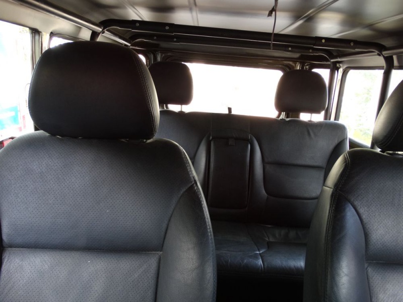

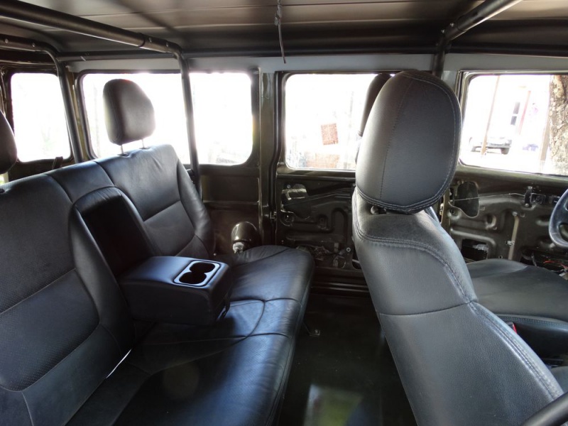

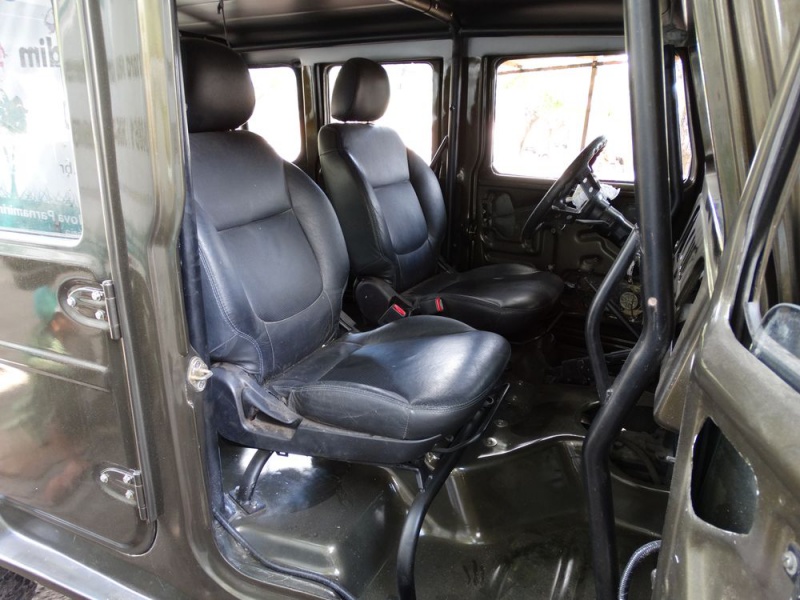

Na minha, que está quase saindo do estaleiro, usei a bancada da L-200 Triton. Bem confortável e com regulagem de altura nos bancos dianteiros.
Anexo 437683 Anexo 437684 Anexo 437685
Um abraço.
Márcio Humberto

Band limousine a do Márcio.
Fala Sofiati. Minha patroa, para mexer comigo, pergunta se eu me inspirei no carro da "quadrilha de Morte", da Corrida Maluca!!
