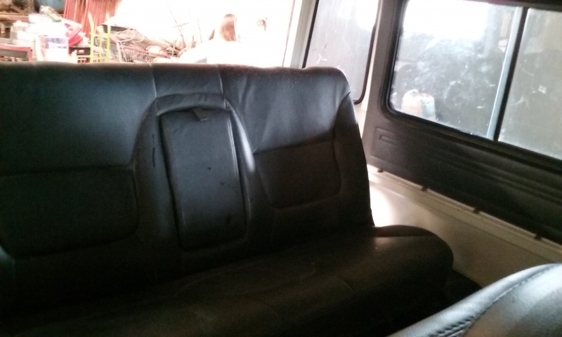

O custo total de todos os bancos instalados, R$ 2900,00, os dianteiros ficaram em R$ 720,00 cada, o restante foi gasto nos traseiros e encosto de cabeça personalizado.
Obrigado
É um bom dinheiro mas, considerando que foram feitos sob medida, personalizados e instalados no lugar, acho que ficou razoável.
Se for comprar para adaptar, entre o valor dos bancos, instalação e ajustes, e as vezes não fica 100%, acho que ficaria com essa sua opção.
Anexo 495726Anexo 495727Anexo 495728Anexo 495729Anexo 495730Anexo 495730Anexo 495732Anexo 495733

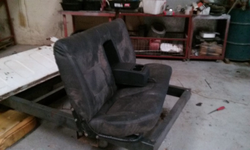

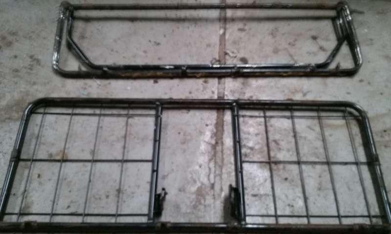

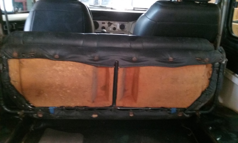

bancos traseiros da triton utilizando a armação do banco original, alem de bonitos ficaram muito confortáveis
Tem até o porta cerveja no meio hehehehehehehhehe
