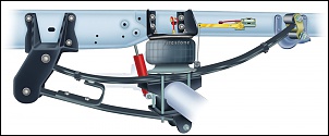

    Existem kits à venda no Brasil na airlift nobreak. O link é:
    http://www.airlift.com.br/#!cargakitssuspensoes/c1li6
    Será que daria para adaptar um sistema na band como abaixo para uso mais urbano e viagens longas?

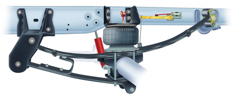

    Instalação de um sistema 2-link a ar:

    O problema da suspensão a ar é o Off Road, entra um galho e fura a bolsa aria a bandeirante de um lado heheheh.

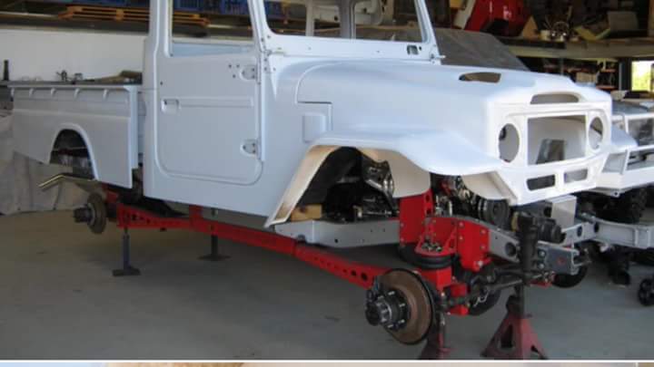

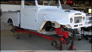

    Sempre tem um doido que já fez rsrs. Na Austrália.

    Adicionar bolsa de ar ao feixe de molas é pra aumentar a capacidade de carga, nao vai deixar o carro mais macio , pelo contrario vai ficar mais duro, e ainda corre o risco de ficar a igual as rangers sem carga, quando pega pista irregular o carro joga de lado, um perigo..

    assim ficaria muito macio, mas so se fabricar um chssis diferente, no chassis original esquece...

    É, vcs falam com muita propriedade. Empírica, na verdade, mas a experiência conta e muito. Concordo dudu, sobre o que disse que ficamos somente nas idéias. Mas estamos aqui justamente mexendo na ferida para ver se acha um remédio. O que temos são apenas paliativos. Precisamos de engenharia. Como disse o Hercílio (realmente um guru em band, sempre sensato e prudente nas colocações) será que nenhuma empresa se coloca à disposição para desenvolver kits alternativos devidamente testados e homologados? Como disse em um outro post tô até pensando em financiar um projeto numa universidade ou SENAI sobre uma suspensão de band para conforto como o da ICON por exemplo. Poderíamos nos juntar e criar uma cooperativa para financiar os custos rsrsrsrs. Como uma bolsa de valores e depois repartir os lucros rsrsrs, mas pela corrupção que temos no Brasil ninguém acredita em mais ninguém. Mas, não temos uma solução efetiva desenvolvida pelo Rodrigo e testada pelo DeMelo? A Band dele ficou segura? Confortável? Realmente mexer em suspa é algo sério que compromete a segurança dos passageiros.
