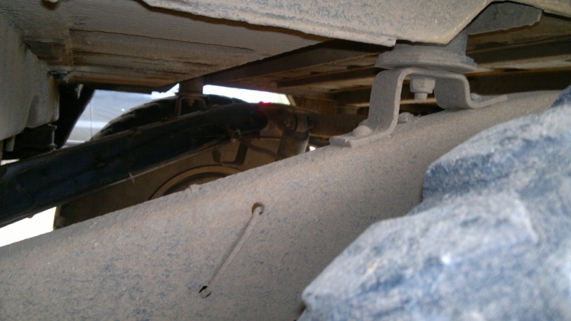

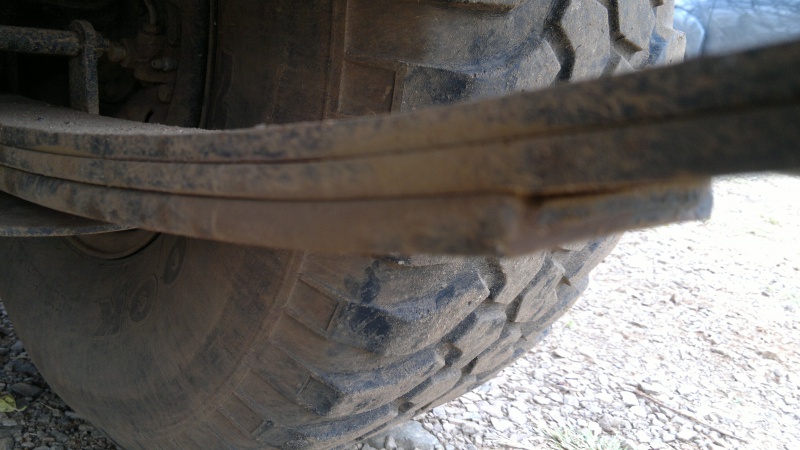

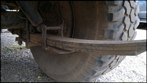

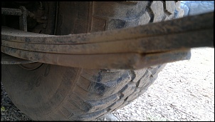

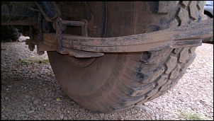

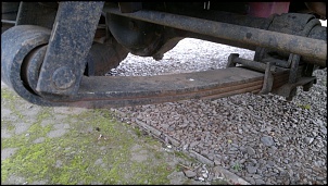

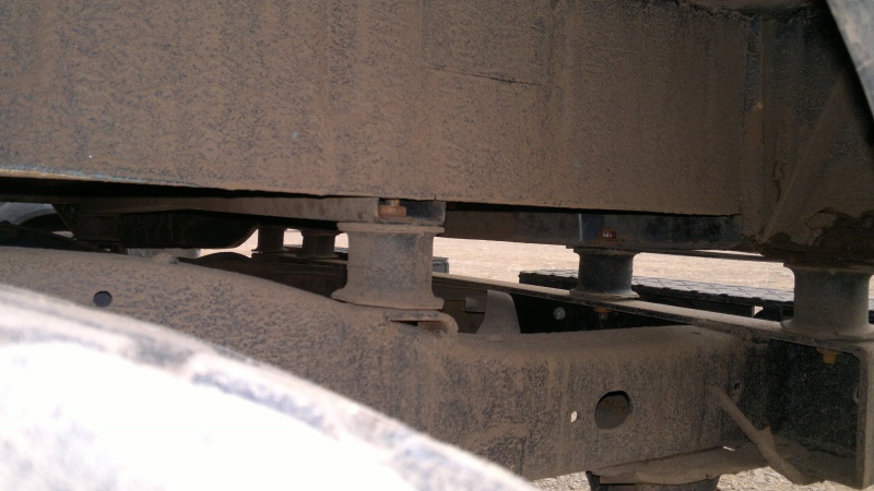

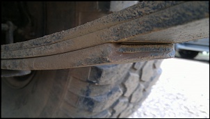

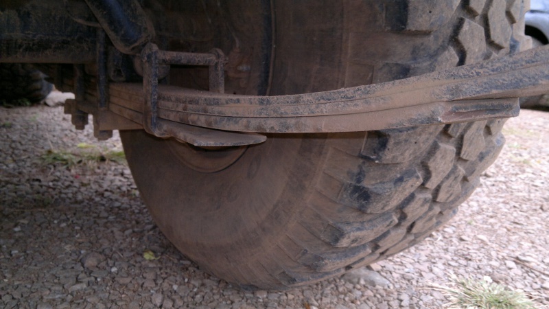

    Boa tarde Hercilio! Conforme prometi segue as fotos dos feixes de mola da minha band..... Pessoal que já andou de Band diz q a minha é muito macia, observe o numero de molas e veja o detalhe em uma delas que deve ter sido cortada, não sei como foi feito pois já comprei assim, o que eu mudei foram os calços da carroceria q são coxins de motor de opala, quando anda na buraqueira se abrir a porta e olhar (cuidado ao fazer isso rsrs) percebe-se que a carroceria trabalha muito sobre os calços, e ali absorve boa parte dos impactos..-2013-05-27-449.jpg-2013-05-27-450.jpg-2013-05-27-451.jpg-2013-05-27-452.jpg-2013-05-27-453.jpg-2013-05-27-454.jpg-2013-05-27-455.jpg-2013-05-27-457.jpg

    tenho no meu jipe curto exatamente esses calcos de carroceria.
    A diferenca foi enorme quando instalei.
    Ficou otimo, instalei ha cerca de 2 anos.

    Boa tarde Artcsmota! Veja que algumas bands vem com oito molas a minha tem apenas 4 na traseira e 3 na dianteira.
    Agora somente os calços absorvem muito impacto mesmo..

    Durante os anos em que o jipe Bandeirante foi fabricado, as molas foram mudando. Tem uns que tem o feixe com mais lâminas e outros com menos. O jipe 93 tem um feixe com lâminas mais finas num total de 7 (incluindo aquela pequenininha que fica embaixo).
    Conforme orientação do Rodrigo Odin, é possível deixar com apenas 3 lâminas (menos da metade) sem risco de axle wrap, e assim poder adicionar as molas pneumáticas. Estamos pesquisando essa adaptação. Acho que vai rolar.

    é o meu proximo trabaho colocar os coxins de opala na minha band, pois ja coloquei
    em varios willys e todos os proprietarios deles estão muito satisfeitos, a minha duvida
    é a seguinte, como voce fixou os coxins nos paralamas e na grade?

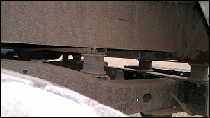

    Marcio, os para lamas são fixos apenas foi usado uma chapa de aço para fazer a elevação, como na dianteira as duas laterais não são parafusadas no restante da lataria (no meu caso até quebrou essas laterais onde está escrito bandeirante pq quando comprei a band elas eram parafusadas e não permitiam que trabalhassem)na dianteira coloquei dois coxins no ligar daquele suporte central, hj de meio dia tiro as fotos p lhe mostrar.
    Hercilio quanto a coluna de direção é simples agora olha no tópico direção da bandeirantes que coloquei um link outro dia com uma coluna (telescópica) no meu caso adaptei a coluna de um caminhão mercedes onde também tem fotos do tópico a coluna tem uma emenda estriada então pode sacolejar que a coluna se adapta ao comprimento necessário.

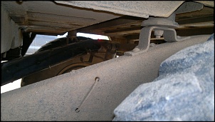

    Marcio, segue as fotos só tome cuidado de colocar parafusos de aço na chapa q prende o para lamas pois eu coloquei uns parafusos comuns e muito finos dai quebraram no solavanco e a lateral onde está escrito bandeirantes estava erradamente parafusada e acabou quebrando conforme foto, tome cuidado para não parafusar com o restante da lataria.Anexo 414142Anexo 414143Anexo 414144

    Fabiano, qual é a altura destes calço do motor de opala? O meu jipe está com os calços do radiador de uma caminha, mas acho que é muito duro.

    Oliveira, tem 50mm.
