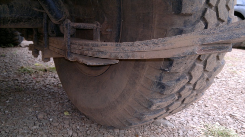

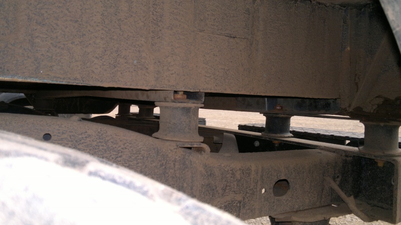

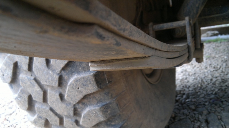

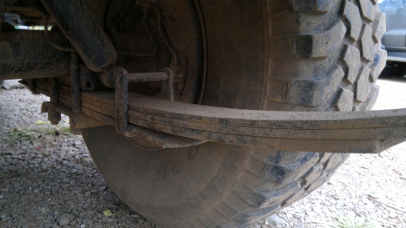

No caso das Discovery além da suspensão ser totalmente pneumática, quantos anos tinha de uso a bolsa que furou, no projeto do Hercílio serão adicionadas bolsas sem que sejam retiradas muitas lâminas do feixe, caso fure uma das bolsas ele não ficará "a pé"
Quando sugeri a colocação das bolsas, salientei que essa seria uma opção para quem não usa a viatura em trilhas, indiquei somente para o uso urbano e rural.
Quanto a colocação dos suportes, acredito que primeiro devem encontrar bolsas que se adequem, sabendo as dimensões da bolsa posso ajudar no desenvolvimento dos suportes que poderão certamente ser parafusados e de preferencia sem furar o chassi.
