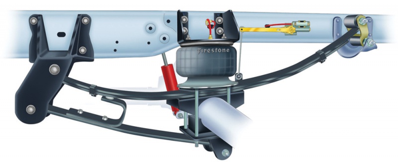

Existem kits à venda no Brasil na airlift nobreak. O link é:
http://www.airlift.com.br/#!cargakitssuspensoes/c1li6
Será que daria para adaptar um sistema na band como abaixo para uso mais urbano e viagens longas?
Anexo 505622

Instalação de um sistema 2-link a ar:https://www.youtube.com/watch?v=UDgpmLMtL0Y

Adicionar bolsa de ar ao feixe de molas é pra aumentar a capacidade de carga, nao vai deixar o carro mais macio , pelo contrario vai ficar mais duro, e ainda corre o risco de ficar a igual as rangers sem carga, quando pega pista irregular o carro joga de lado, um perigo..
