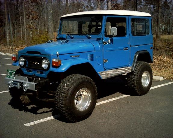

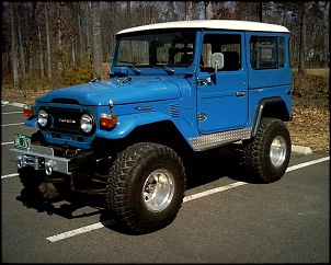

    Gostei desses jogos de pneus e rodas. Será que dá pra aproximar disso?
