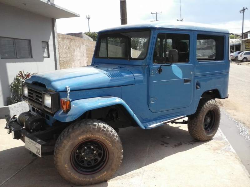

    1 Anexo(s)
    Postado originalmente por hercilio.neto Ver Post
    4x4 Brasil - Portal Off-Road - Classificados
    O preço da Marisco Off Road está bom.
    eu comprei um jogo de rodas desse, e roda é muito bem acabada e a pintura eletrostatica muito resistente, so vendi pq tava com dois jogos de roda sobrando e preferi manter todas aro 16 depois ate me arependi de ter vendido...
    sendo off set -25 nao precisa de nenhum adaptador cabe certinho com freio a disco..
    Anexo 399545
