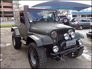

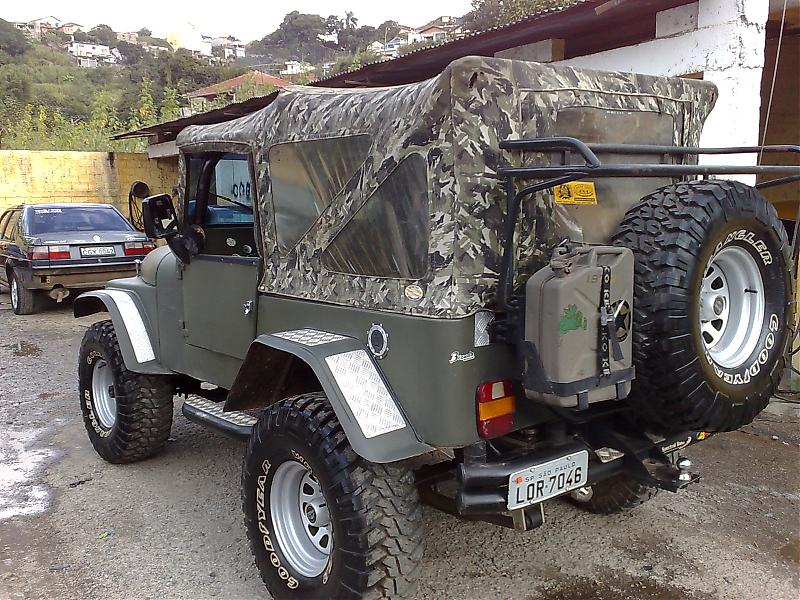

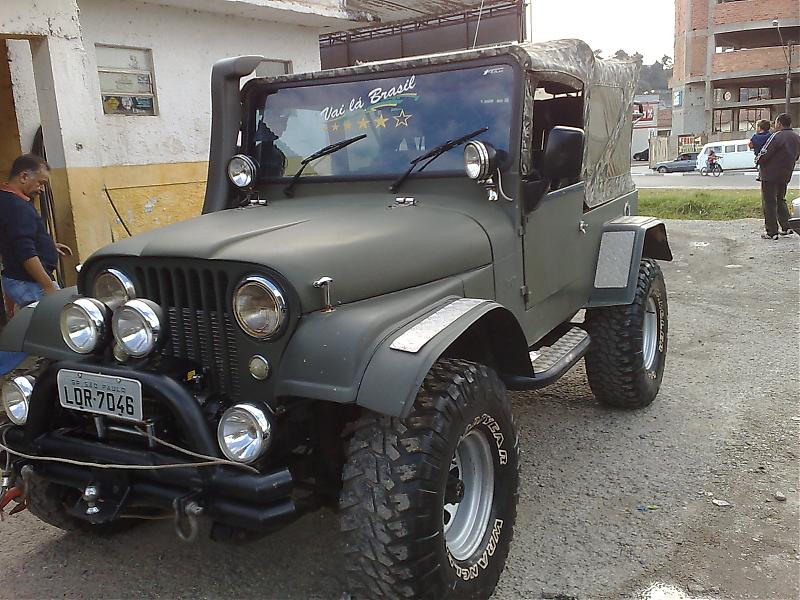

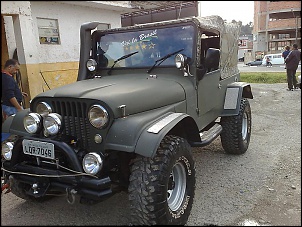

    QUERO DIVIDIR COM TODOS A MINHA ALEGRIA DE MESES DE NEGOCIAÇÃO E ECONOMIAS, PARA REALIZAR O SONHO:
    COMPRAR "O JEEP"!
    AQUI VAI A CONFIGURAÇÃO DELE (DO QUE EU CONSEGUI VER COMO INICIANTE NO ASSUNTO DE CJs...):
    MOTOR 1.9 TDI DO GOLF EXPORTAÇÃO;
    CÂMBIO CLARCK 2215 5 MARCHAS;
    REDUZIDA ORIGINAL;
    CAIXA SECA E FLANGE DEEP TEC;
    BLOQUEIO POSITRACTION NOS DOIS EIXOS;
    RODAS ARO 15 MANGELS;
    PNEUS GOODYER WRANGLER 35,12,5,15;
    EIXOS DA RURAL;
    FEIXES DE MOLA DA TOYOTA BANDEIRANTES;
    CHASSI ALONGADO EM 20 CM ENTRE EIXOS;
    CINTADO O CHASSI EM CIMA E EMBAIXO;
    FREIOS SUPERBREAK DISK NAS 4 RODAS;
    DIREÇÃO HIDRÁULICA DO SAMURAI;
    PORTAS EM METAL;
    VÁRIOS RELÓGIOS (CHECK CONTROL COM SINALIZAÇÃO DE SETA,FAROL E ÓLEO), PRESSÃO DO TURBO, CONTA-GIROS,TEMPERATURA DA AGUA,PRESSÃO DO ÓLEO,VOLTÍMETRO E VELOCÍMETRO;
    AR CONDICIONADO (NUNCA VI ISSO!!);
    QUATRO BANCOS INDIVIDUAIS RECARO (PRECISAM DE UMA MANUTENÇÃO);
    GUINCHO HI PULL 9000 LIBRAS;
    CAPOTA ATLÂNTIDA;
    AMORTECEDORES TELESCÓPICOS;
    UM GRANDE ABRAÇO A TODOS EM ESPECIAL O ANTONIO QUE DIVIDIU SUA EXPERIÊNCIA EM MONTAR O JIPÃO PARA ME AJUDAR NA DECISÃO DE COMPRA!!!
    SEGUEM ALGUMAS FOTOS...

    O Ano Do Jeep é 1983 E Era Do Exército Do Rio De Janeiro...a Capota Também Precisa De Reparos...alguém Sabe Se Vale A Pena Reparar Ou Trocar Toda A Lona?

    Parabens pela aquisição.
    Amigo,
    Boa sorte com o seu Jeep, parece que esta muito bacana, mas, vou fazer uma critica construtiva.
    Aqueles alargadores (o dos paralamas) são de que material? Pela foto da a impressão de serem de ferro (ou algo parecido), se eu estiver correto isso é muito perigoso pois acabam virando uma lamina em caso de algum acidente, o ideal é que seja feito em fibra.
    Caso eu estiver errado, favor desconsiderar o que eu disse.
    No mais, o Jeep tá muito bacana.
    Parabens,
    Duda.
