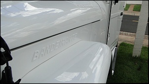

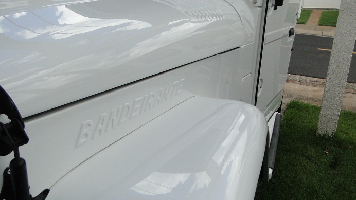

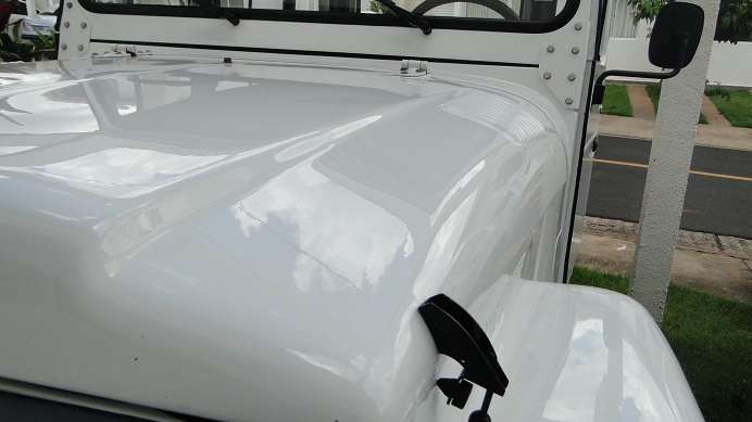

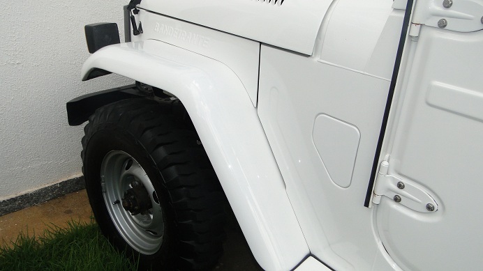

    Dá gosto de ver!
    HERCÍLIO NETO (Uncle Stan)

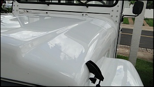

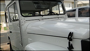

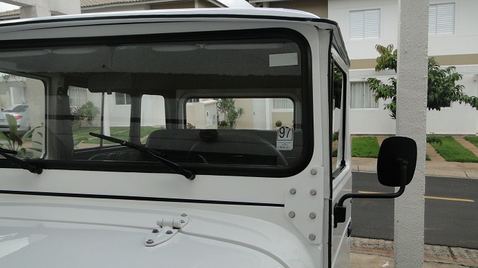

    Muito bonita a sua band...lataria igual de carro de colecionador, reflete mais que o espelho aqui de casa rs.. vc poliu ela?

    Jipeirodesdepequeno, a lataria está zerada. Só mandei lavar mesmo, não polí não. Abraço.

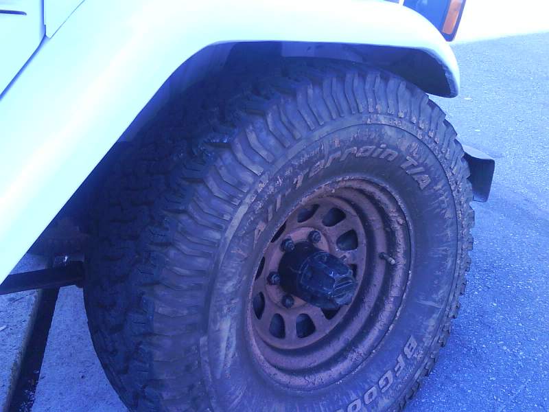

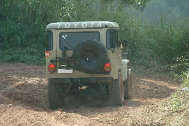

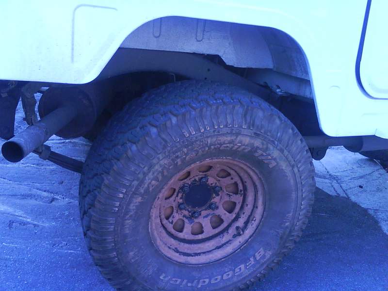

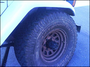

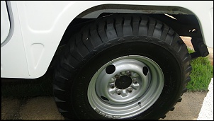

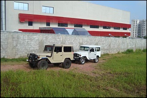

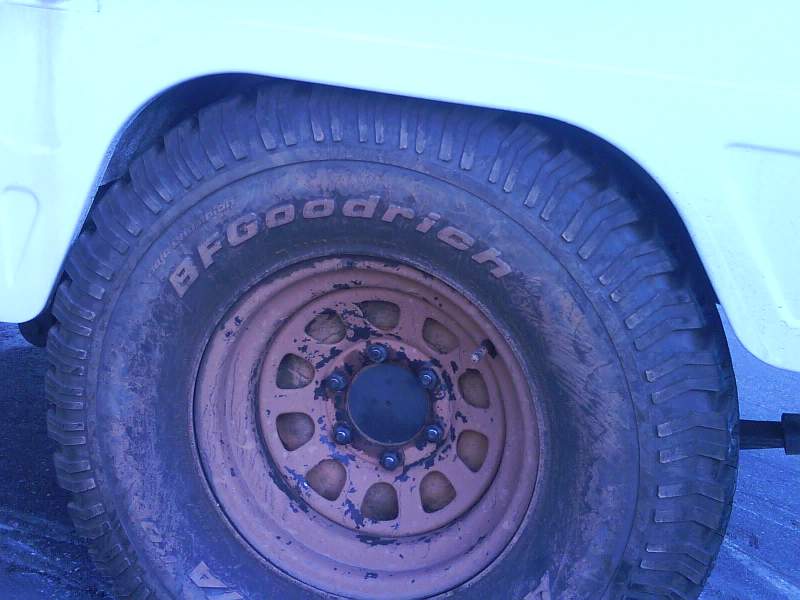

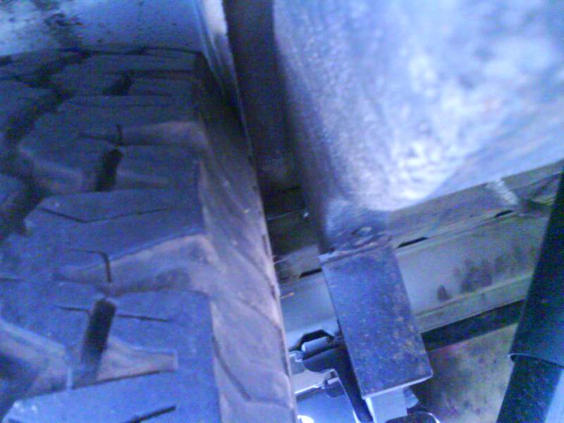

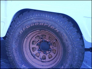

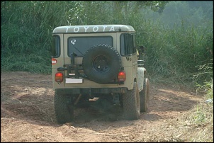

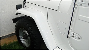

    Recordar é viver ... rsrsrs ... Achei essas fotos da minha band qdo usava jumelos originais na dianteira, jumelos do VW na traseira e calço de carroceria original. Já usei tanto All Terrain qto Mud Terrain, ambos só pegavam na caixa de roda na parte interna, no restante, nunca raspou em nada.
    A band do meu pai, está com 33" também na mesma config. O segredo para isso, foi usar rodas tala 7" e como podem ver, ficou perfeito.
    A band branca atrás, com jumelo e suspensão original ... coloquei os meus 33" e couberam também, porém o espaço ficou mais restrito, pois o jumelo do VW é um pouco mais alto só que o original, fica entre o original e o modelo JESS que era vendido antigamente.
    Abs.

    Se você falou tá certo. É que pneus de 33" ø é completamente fora do meu mundo (e interesse), portanto só sei o que eu ouço falar do assunto, e até agora eu havia lido que 33" "tem que mexer nos jumelos, bla, bla" portanto, Cesar, vai fundo nos pneus 33 se essa é a idéia.

    Falaaa Chicão ...
    O correto, é deixar o máximo livre possível da carroceria ... Como pode ver, a mesma configuração de roda e pneu, na minha com jumelos do VW não pegavam na lata e na band do Edson, já pegava. Ou seja, a receita nem sempre serve para o outro... rsrsrs
    Para pneu com 12,5 de banda o ideal é usar rodas com tala de 8" e off-set -25, mas o pneu sai do paralama uns 3 cm.
    Se não tiver um body lift, o pneu de 33" pega na lata.
    Hercilio,
    Tecnicamente, o correto é tala 8" mesmo. POrém, como pode ver, o 33" na tala 7" fica perfeito também, rodo nessa configuração pelo menos uns 7 anos já e nunca deu problema.
    Cheguei a montar 35" na tala 7", porém ele fica muito arredondado, ou seja, 35" pelo menos tala 8".
    Abs,

    Isso mesmo Felippe, o pessoal tá rodando com tala até 9" mesmo com pneus grandes... visto a maior facilidade de destalonar em tala + larga e a banda lateral ficar menos exposta.

    Diante de todo o exposto vou fazer body lift e colocar os 33
    Agora é aprender a receita
