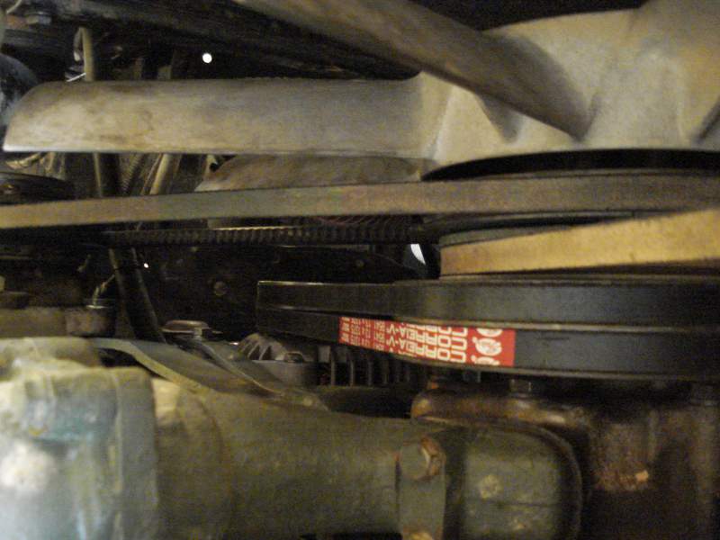

    Fala pessoal, com relação a adaptação do alternador de 120A do vectra da denso no motor 314/S, estou enviando algumas fotos da instalação do alternador do vectra, sem alterar nada, colocando-o no mesmo lugar do original.
    Vcs podem observar que não há alinhamento algum das polias.
    Para mim, o legal é fazer a adaptação, mas, com a possibilidade de voltar o original caso necessário, por isso, não quis cortar, soldar, repuxar nada do suporte original.

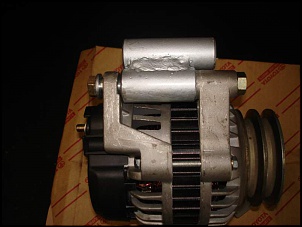

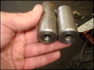

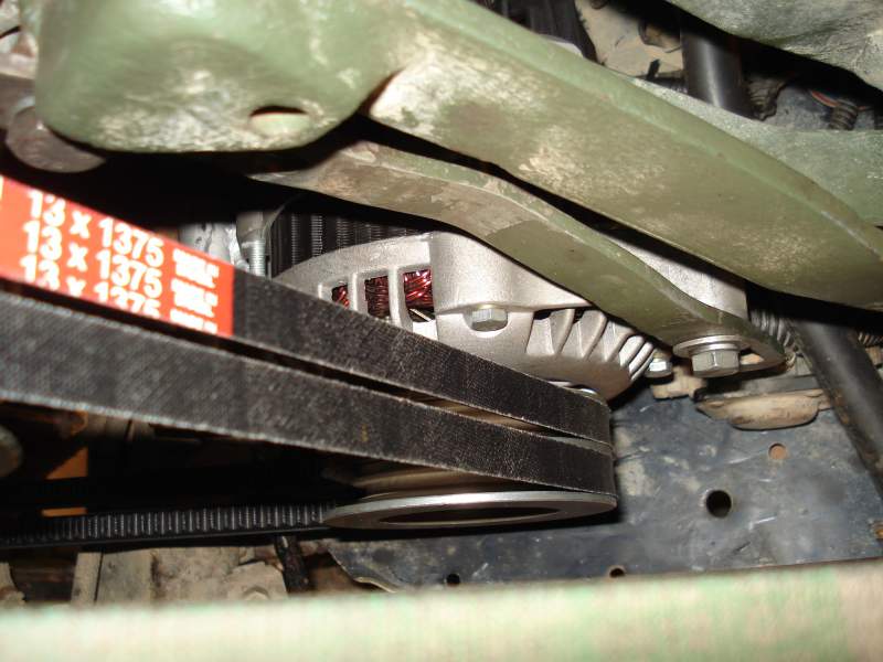

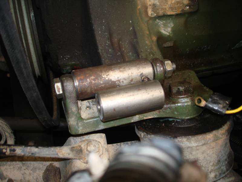

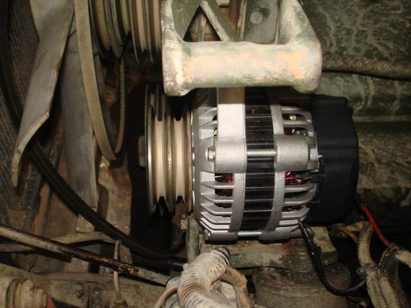

    Segue o alternador montado e alinhado, o suporte que foi feito também está em anexo, muito simples, por sinal, depois de pronto tudo é fácil.....hehehehe, mas o que se teve que fazer é verificar o "gap" que tinha da posição do suporte original, e fazer um "sobre-suporte" na distância correta do alinhamento.
    Fucionando muito bem, já senti a diferença na partida.....bateu a chave o bixo já sai berrando..hehehehe a única coisa que preciso ajustar é o contagiro que por ser alternado diferente do original o conta giro não está funcionando. Mas do mais é só alegria, agora percebo a voltagem do relógio acima de 12V direto, o que antes apenas chegava em 12V e mesmo assim não carregava direito.
