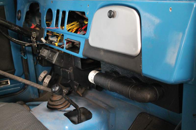

Dudu, quantos BTUS tem essa serpentina na caixa?
Aqui em Curitiba dois amigos instalaram esse sistema, da mesma forma, existe um kit pronto pra comprar, mas em dias extremamente quentes não gela muito. Um deles havia instalado esse sistema com uma serpentina (caixa evaporadora) de 10.000 BTUS. Ficou fraco.
Da serpentina até as saídas de ar, perde-se calor, ou melhor ganha-se calor. Resumindo, o ar acaba esquentando até chegar nas saídas de ar. Como esse sistema sempre puxa ar renovado de fora do carro, ele acaba não dando conta de gelar em dias muito quentes. Em dias de temperatura amena, funciona bem, mas quando o bicho pega, não gela o suficiente.
Um dos meus amigos se enfezou, arrancou todo sistema original e instalou uma nova caixa evaporadora (15.000 BTUS) que trabalha somente com o ar interno da cabine, ou seja, gela mais rápido. Agora fica trincando a Band dele, mas ele perdeu o ar do parabrisa.
Depois de tudo instalado e de andar em dias acima de 35ºC, nos diga qual o resultado.
Valeu, abraços
