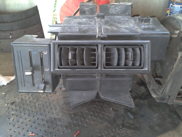

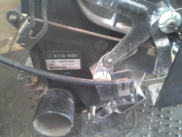

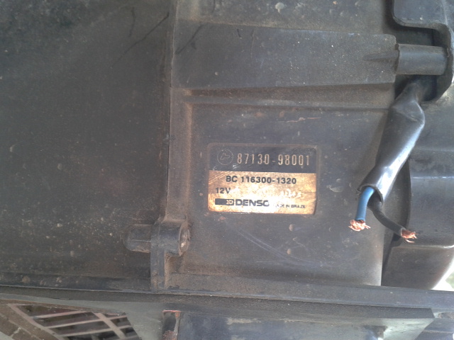

Eu tinha no meu carro a caixa evaporador da foto abaixo, nunca vi modelo nenhum igual a esse, tem uma inscrição dizendo Climauto e o endereço da Rua Bela aqui no Rio. Meu carro não tem ar forçado.
Coloquei o ar pra funcionar algumas vezes com essa configuração, compressor seis orelhas e essa caixa evaporadora, mas nunca deu vazão suficiente, até pq a instalação era bemmm muquirana com abraçadeiras nas tubulações e etc.

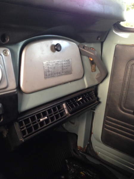

Essa caixa ficava exatamente onde é o porta-luvas... cortaram toda estrutura atrás do porta-luvas e adaptaram essa caixa la... não sei nem como é o porta luva da Band, pq o meu so tem a portinha de enfeite... ;)

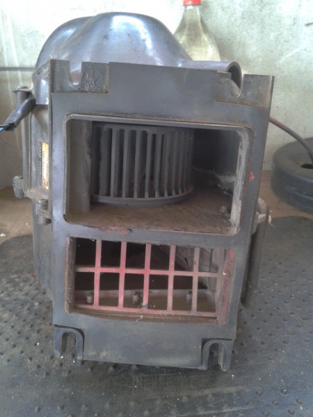

Quero usar esse espaço para criar uma caixa evaporadora ali... mas com sistema diferente da minha pq o ventilador fazia sucção na evaporadora, jogando o ar frio e úmido em cima do motor o que na minha concepção não é bom pra vida útil dos rolamentos e o para próprio motor... os modelos atuais como dessa caixa universal o vento é soprado através da evaporador e não sugado... mas se apenas colocar o ventilador abaixo da evaporadora exatamente como era a minha a água da condensação vai cair em cima do ventilador. De lambuja queria colocar um filtro de ar de cabine... só não sei se vai caber... ehehehehe
Além disso pesquisei alguns eletroventiladores mas ta difícil de achar...vi esse modelo da SPAL
http://www.spalbrasil.com.br/pdfs/ev...01-A53-03S.pdf e esse da IMOBRAS
http://www.imobras.ind.br/site/por/a...557b1d12c5.pdf
